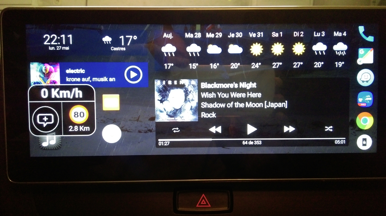

Bonsoir, Petit retour sur ma config: Alors on a: - Launcher NOVA. J'en ai essayé plusieurs, c'est celui qui me parait le plus performant et maniable, surtout la modification de taille des widgets (merci @Steck31) - Petit widget heure + météo actuelle de YoWindow - Grand widget météo de la semaine de YoWindow - Widget player Stellio. J'en ai aussi passé pas mal et beaucoup avaient du mal à reprendre après basculement environnement MMI/Android. Celui là est top. - Widget Radarbot démarré automatiquement sur détection de la connexion BT de mon téléphone (seulement en player musique, même si je ne m'en sers pas. J'ai laissé les communications sur le MMI) - Radio widget expert et Kronehit widget pour de la musique streaming sans pub. - Orange radio - Google assistant - Fond d'écran animé de YoWindow (météo actuelle, aujourd'hui pluie!) Et les applis par le menu de droite: - Appli Bluetooth de base de la tablette (accès musique AD2P + téléphone si configuré) - Google Maps - Waze - RadarBot, pour éventuellement le redémarrer si on ferme le widget. - Google - Icone de mise en veille de l'écran seulement. En appuyant sur la touche retour du MMI, on a le player et Radarbot sur l'écran de veille. En appuyant sur la touche Nav du MMI ou du volant, google maps se remet au premier plan. Un autre appui sur return et on retourne sur l'écran de veille. Un glissé du doigt vers le haut ou un appui sur l'icone home et on sort du mode veille: Pour ceux que ça intéressent, plus de précision sur les apk en MP -
