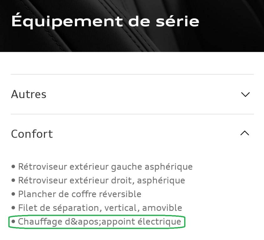

Donc, pour que ce soit clair pour tout le monde. A la question, s'agit'il de cet équipement? La réponse est OUI, on est d'accord? -

Rappel Q5 - risques d'incendie liés au chauffage additionnel
JM_First a répondu à un(e) sujet de babou18 dans Q5 / SQ5 / SQ5 Plus - (2009 à 2017)
Bonjour, On parle bien de cet équipement là (il y a apparemment un bug d'affichage sur l'application My audi)?: -
