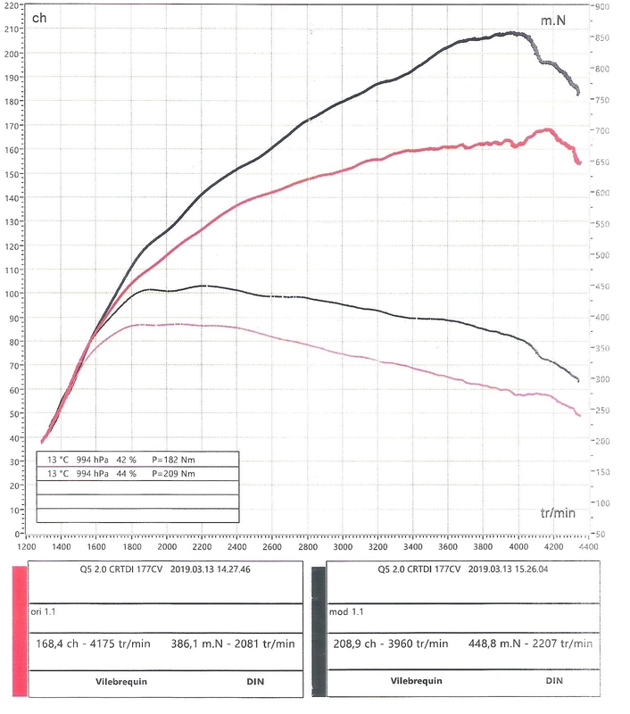

Non, par contre il sortait 386 m.M pour 380 théoriques ... Oui, 23% de cv et 15% de couple en plus pour 400€ ( promo en cours), je suis pas mécontent Oui, surtout pour doubler à partir de 80 km/h. Avant on sentait les kilos (je plains les amis avec 143 cv). Maintenant, un coup sur le levier de la Stronic pour passer en S, on écrase le champignon, et bye, bye... -
Qu’avez vous fait sur votre Q5 aujourd’hui ??
JM_First a répondu à un(e) sujet de GéGé91 dans Q5 / SQ5 / SQ5 Plus - (2009 à 2017)
Bonjour à tous, Hier, petite reprog chez Evotech 31 (merci @Steck31). Le petit plus couple/puissance est bienvenu pour bouger les 1800 kg le la bête. Accélération plus franches entre 1800 et 4000 tr/min. Comportement très appréciable en mode S de la Stronic. Très satisfait. -
