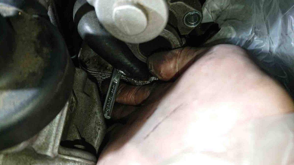

Finalement le grand gagnant c'est moi Après 4h d'acharnement sur une seule visses, la vanne egr a cédé et j'ai pu mettre la nouvelle pièce. Mais j'ai pas réussi à mettre ce satané de visse. J'ai retrouvé toute la puissance de la voiture et je suis diablement content. :) Seulement que quand j'ai tout remonté au premier démarrage le tdb m'as dit Arrêtez le moteur immédiatement le niveau d'huile est très bas. Le MMI comme d'habitude ne voulait pas m'afficher le niveau. Alors j'ai éteint et redémarrer le moteur et plus de messages. J'ai roulé pendant 30min sans problème. Il faut vraiment que j'aille chercher la tige pour le niveau d'huile. Comment peut-on mettre le sujet en résolu ? -

ce qui fait tout ce qui est sur le moteur + la pompe à injection et franchement ça à l'aire compliqué aussi ou peut être que je me fait peur tout seul Dony, ta vanne se demonte par le haut c'est ça? c'est pas un moteur de type CAMA que tu as? voici une photo de ma vanne -

Salut tout le monde j'ai besoin d'aide svp. là je suis complètement coincé avec cette vanne EGR. impossible de la démonter. il n'y a aucun tuto pour mon moteur de type CAMA :madgo: . pour les autres moteur la dépose est simple, très simple. Meme si je n'ai pas les images dans le tuto de tonton, rien qu'on lisant les commentaires on peut comprendre que le type moteur est different. Alors attention pour les possesseurs de moteur 2.7tdi 190c type CAMA, le démontage EGR est un vrai calvaire. il y a 3 visses et 1 seule presque facile à demonter. celle ci vous la verrez sur l'image en haut. déjà dévissé. 2ème se trouve derrière la durite en milieu de l'image. la dernière se trouve en dessous de la vanne fixée à une plaque en metal juste au dessus du radiateur J'ai dû casser une clé facom de 10 afin d'y accéder pour expliquer mieux où il se trouve cette 3ème visse :mur: :mur: :mur: :mur: je n'arrive pas à le desserrer. je n'ai pas de prise. je ne connais pas d'outil qui existe pour enlever ce truc :nixweiss: . Alors j'ai besoin de vos lumière svp. si vous avez une idée je suis preneur :icon21: :icon21: :icon21: -
