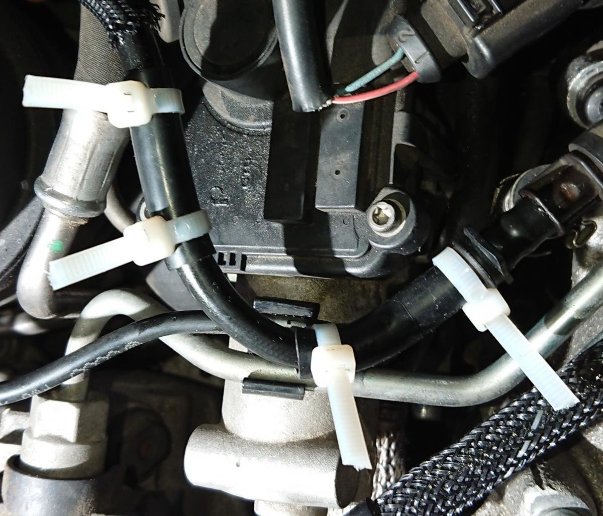

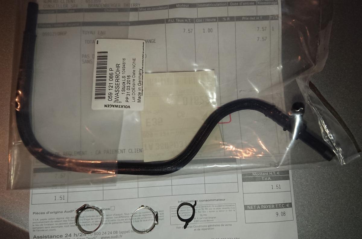

Voilà j'ai acheté la durite que j'ai cassé. Avec les colliers de serrage gentiment offert par Audi J'ai également commandé la vanne egr que je devrais recevoir vendredi. Et finalement mon câble a été expédié youhouuu Normalement je devrais également le recevoir vendredi (mon dieu que du conditionnel) Je crois que c'est Noël Je vais m'en occuper samedi. -

Joyeux Noël à tous ! Merci Gendy. J'ai visionné la vidéo. Et je me suis dit tiens l'egr peut-être démonté facilement alors :-) Il y a un tuyau qui traverse l'egr et qui va vers réservoir de liquide de refroidissement. J'ai légèrement poussé ce tuyau et click. Il s'est cassé :-( Vous voyez ? Et dans la vidéo, les visses de l'egr sont vers le haut alors que moi c'est vers l'avant de la voiture. Quelle configuration de **** Il va falloir que je change ce tuyau aussi. Il est d'une qualité médiocre aaaaah Mais on attendant mcgayver -

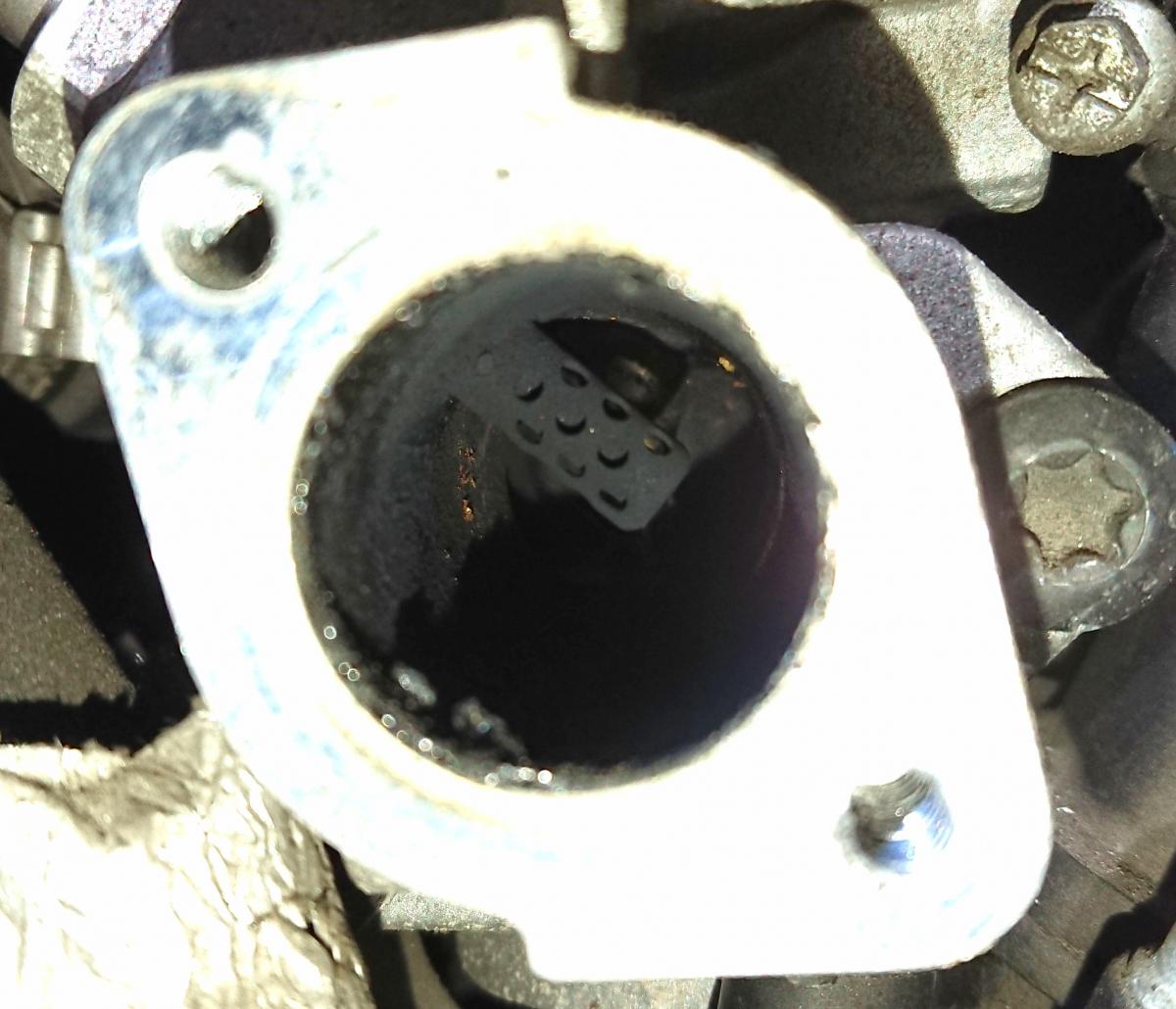

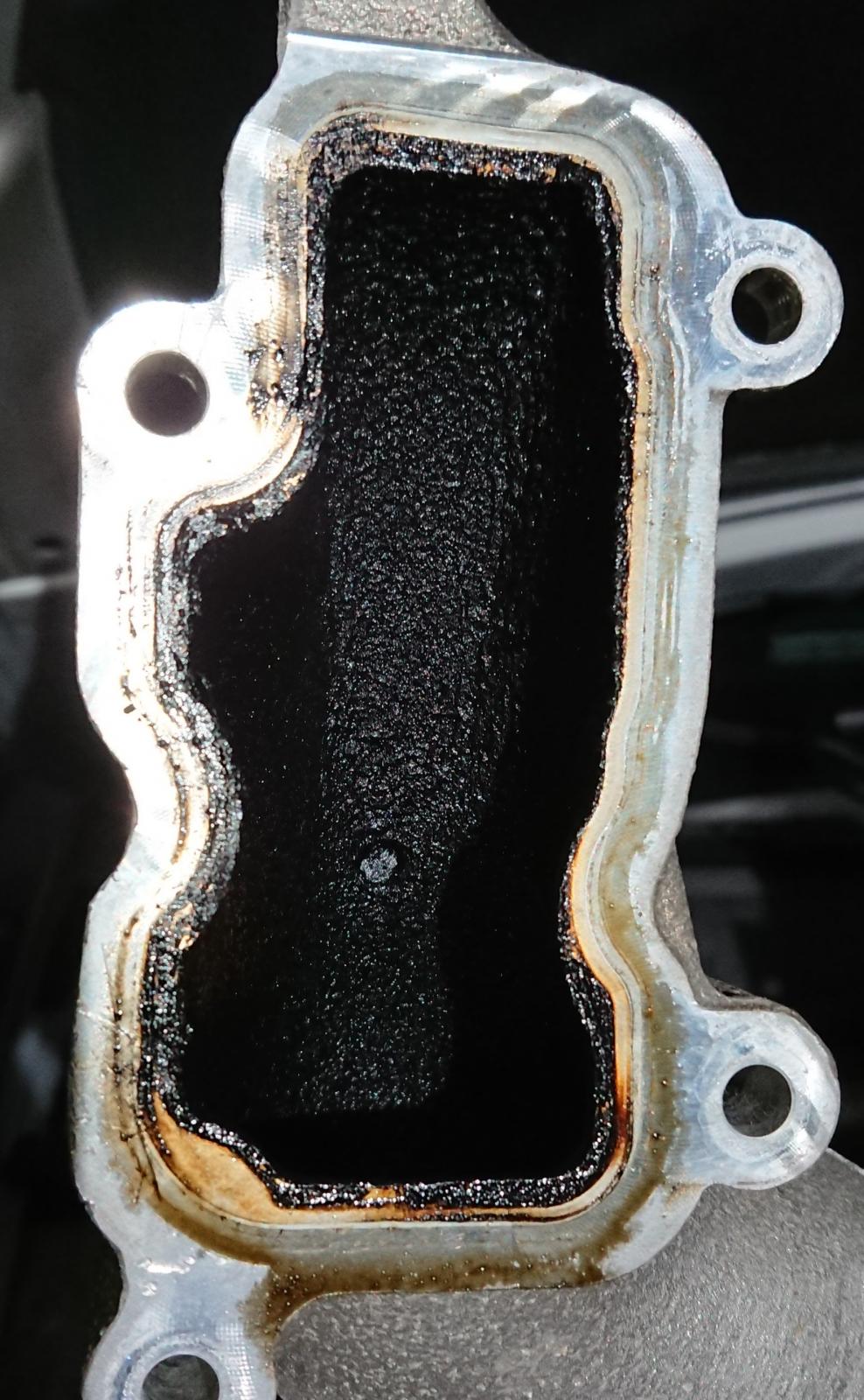

Salut germane Effectivement je parlais de ce tuto mais les photos ne s'affichent plus. Ou c'est peut-être mon affichage. J'ai nettoyé le conduit d'admission hier + le volet avant admission. Visiblement j'ai oublié de prendre la photo du conduit propre mais voici quand je l'ai démonté Y a t il un moyen de tester l'egr sans démonter ? Au passage je met quand même une photo de l'egr même si on voit pas très bien Après retouche totoshop -

Salut Gendy J'ai pas réussi à faire une belle photo de l'egr. Trop sombre. Mais elle avait l'air propre. Il n'y avait pas de dépôt. Seul endroit avec beaucoup de dépôt c'était juste ce petit tuyau qui vient de l'egr. -

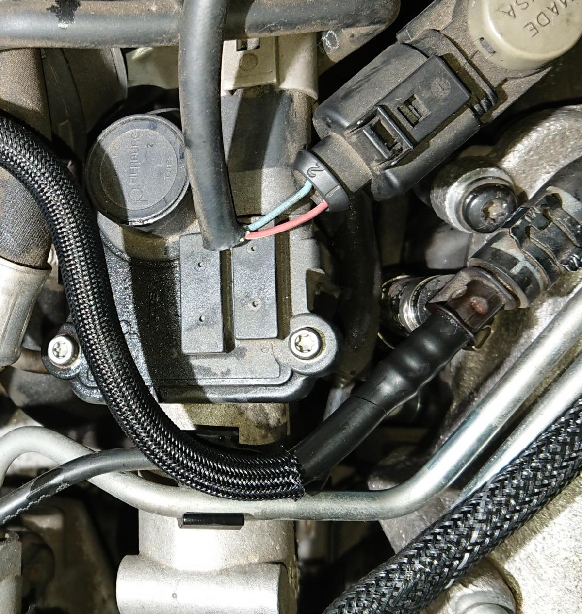

C'est la conduite egr. Je n'ai pas mis de produit :-( Mais ce n'est qu'à cet endroit -

Bonsoir Lors de nettoyage je me rends compte de ce truc qui semble être un dépôt d'eau. C'est le tuyau qui va vers la vanne egr et uniquement à cette endroit. C'est normal ça ? -
