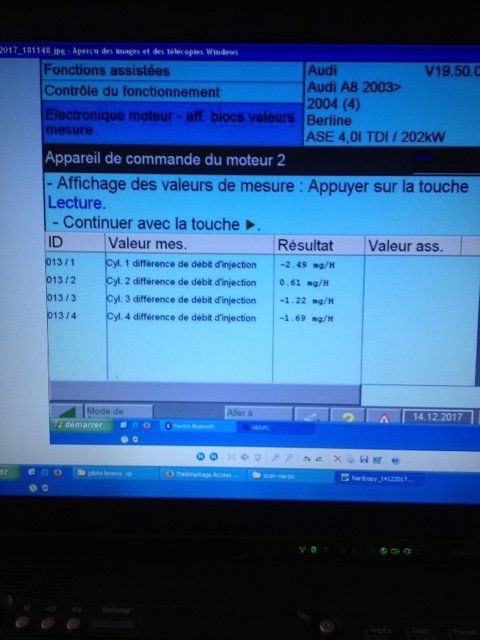

Pour les test des bloc 13 et 14 effectué moteur tournant donc comme je l'est indiqué rien zero et si ont lis le sujet a jerem-16 il dit juste de mettre le contact pour faire le test des injecteur 1 par 1 en commençant par le bloc 72 d’ailleurs cela me parait étrange aussi de faire un test injecteur qu'avec le contact mis ? Par contre test effectué avec logiciel vas-pc je vous joint la photo ça fait mail au c.... entre 5 et 6 injecteur hs quant pensez-vous : -
bonjour les amis , j'ai des fumées blanche grise et odeur forte au ralentie comme sur le post à jerem-16 j'ai suivi ses explications pour testé mes injecteurs avec vcds et bien je me trouve devant un problème test bloc 13 et 14 moteur tournant et la tout mes injecteurs sont à zero ? la preuve en photo : Test injecteur effectué contact allumé exemple 72,73,74 ext... est bien aucun chiffre dans les rectangle blanc ? Comment est t'il possible de ne voir aucun injecteurs ?
