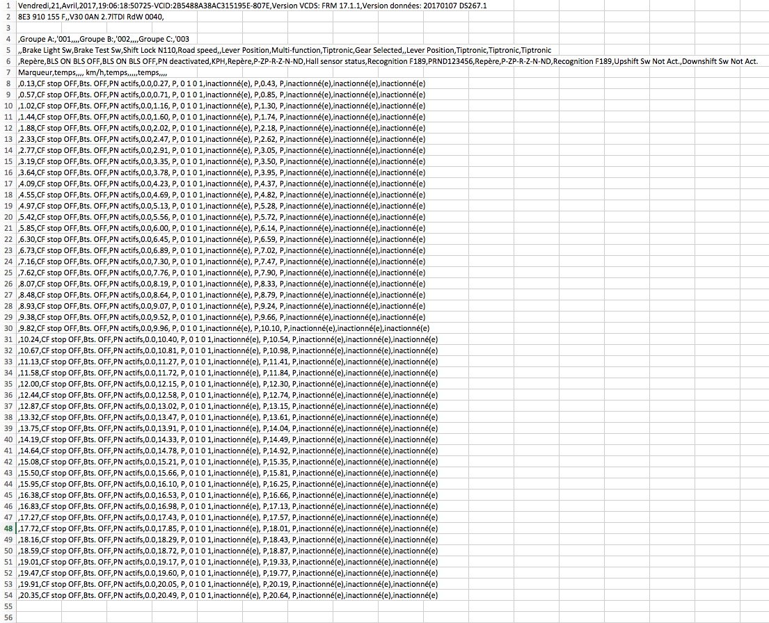

Adresse 02: Boite auto Labels: 01J-927-156.lbl No. VAG du calculateur: 8E3 910 155 F Mat: 01J 927 156 HT PiËce et/ou version: V30 0AN 2.7lTDI RdW 0040 Codage logiciel: 0000001 Code atelier: WSC 24856 133 59465 VCID: 2B5488A38AC315195E-807E 2 Codes dÈfaut trouvÈs: 005975 - Alimentation en courant Rupture P1757 - 000 - - Intermittent Capture: Etat du dÈfaut: 00100000 PrioritÈ du dÈfaut: 0 FrÈquence du dÈfaut: 13 Compteur de RAZ: 255 Heure: 0 Capture: Tr/min: 96 /min Tr/min: 0 /min (sans unitÈ): 1.0 Couple: 0.0 Nm TempÈrature: 32.0∞C Angle pap.: 0.0∞ Bits: 0101 0 0 049408 - Calculateur moteur Aucune communication U0100 - 000 - - Intermittent Capture: Etat du dÈfaut: 00100000 PrioritÈ du dÈfaut: 0 FrÈquence du dÈfaut: 13 Compteur de RAZ: 255 Heure: 0 -------------------------------------------------------------------------------- -------------------------------------------------------------------------------- Adresse 01: Moteur Labels: Echec redir! No. VAG du calculateur: 8E2 910 401 E Mat: 8E0 907 401 AL PiËce et/ou version: 2.7L V6TDI G000CG 0040 Codage logiciel: 0011181 Code atelier: WSC 39950 001 1048576 VCID: 23446083E213DD59E6-8076 6 Codes dÈfaut trouvÈs: 005658 - Bougie de prÈchauffage pour cylindre 1(Q10) P161A - 001 - Circuit ouvert Capture: Etat du dÈfaut: 01110001 PrioritÈ du dÈfaut: 0 FrÈquence du dÈfaut: 1 Compteur de RAZ: 255 Kilometrage: 192791 km Heure: 0 Capture: Tr/min: 756 /min Couple: 148.2 Nm Vitesse: 0.0 km/h Rapport cyclique: 1.0 % Tension: 14.06 V Rapport cyclique: 18.5 % TempÈrature: 25.2∞C 005659 - Bougie de prÈchauffage pour cylindre 2(Q11) P161B - 001 - Circuit ouvert Capture: Etat du dÈfaut: 01110001 PrioritÈ du dÈfaut: 0 FrÈquence du dÈfaut: 1 Compteur de RAZ: 255 Kilometrage: 192791 km Heure: 0 005660 - Bougie de prÈchauffage pour cylindre 3(Q12) P161C - 001 - Circuit ouvert Capture: Etat du dÈfaut: 01110001 PrioritÈ du dÈfaut: 0 FrÈquence du dÈfaut: 1 Compteur de RAZ: 255 Kilometrage: 192791 km Heure: 0 Capture: Tr/min: 756 /min Couple: 148.2 Nm Vitesse: 0.0 km/h Rapport cyclique: 1.0 % Tension: 14.06 V Rapport cyclique: 18.5 % TempÈrature: 25.2∞C 005661 - Bougie de prÈchauffage pour cylindre 4(Q13) P161D - 001 - Circuit ouvert Capture: Etat du dÈfaut: 01110001 PrioritÈ du dÈfaut: 0 FrÈquence du dÈfaut: 1 Compteur de RAZ: 255 Kilometrage: 192791 km Heure: 0 005662 - Bougie de prÈchauffage pour cylindre 5(Q14) P161E - 001 - Circuit ouvert Capture: Etat du dÈfaut: 01110001 PrioritÈ du dÈfaut: 0 FrÈquence du dÈfaut: 1 Compteur de RAZ: 255 Kilometrage: 192791 km Heure: 0 Capture: Tr/min: 756 /min Couple: 148.2 Nm Vitesse: 0.0 km/h Rapport cyclique: 1.0 % Tension: 14.06 V Rapport cyclique: 18.5 % TempÈrature: 25.2∞C 005663 - Bougie de prÈchauffage pour cylindre 6(Q15) P161F - 001 - Circuit ouvert Capture: Etat du dÈfaut: 01110001 PrioritÈ du dÈfaut: 0 FrÈquence du dÈfaut: 1 Compteur de RAZ: 255 Kilometrage: 192791 km Heure: 0 Tests passÈs: 0 0 0 0 0 Ce n'est pas les bougies de préchauffage qui ont fait que le moteur s'est arrêté ? Sinon j'ai 2 erreurs pour la boite auto: 005975 - Alimentation en courant Rupture 049408 - Calculateur moteur Aucune communication -

Tout d'abord je tiens à préciser que c'est la 1ère fois que j'utilise le VagCom et VCDS, je ne sais pas m'en servir, donc je ne sais pas où cliquer pour trouver les bonnes infos. J'ai parcourus le logiciel, c'est sans fin les possibilités, donc si vous savez où cliquer pour vérifier ce qu'il va bien je suis preneur. J'ai fait: - AUTO-SCAN - SELECTION MODULE: MOTEUR - SELECTION MODULE: BOITE AUTO Voici les diags en fichiers joints (.txt), ce n'est peut être pas ce qu'il faut, je n'arrive pas vraiment à déchiffrer tout ça. J'ai fait les scans moteur arrêté, levier sur P. Log-Log.txt Log-205690km-1er essai.txt -

Je suis entrain de regarder sur le net, mais justement le calculateur ne fait pas arrêté le véhicule, je n'arrive pas à trouver un défaut qui entraine l'arrêt du moteur. J'ai le câble VagCom, je vais récupérer un portable ou netbook pour essayer de faire un diag :nixweiss: -

Bonsoir, Punez, mauvaise nouvelle, j'ai eu un problème avec la voiture cette après midi, 15 jrs que je l'ai ... déjà :nixweiss: Acheté sur le coincoin à un particulier. Je sort du parking du boulot, tranquille sur D, 100m après la voiture qui s'éteind (moteur, direction, ...), l'indication des vitesses P,N,R,D,S se met à clignoter :mur: Pour précision, pas d'acoup lors des passages de vitesses, elle n'a pas broutée, aucun signe avant coureur. C'est super dangereux une voiture qui s'arrête comme ça sans prévenir ! Heureusement que j'allais tout doucement et qu'il n'y avait personne derrière moi. Je me suis arrêté sur le coté, attendu un peu et redémarré la voiture, c'était reparti, j'ai pu rentrer chez moi, je n'osais même plus rouler, je n'ai pas pris l'autoroute comme d'habitude, j'ai pris la nationale. Je n'ose pas imaginer à 130 sur l'autoroute si cela se passe. Dire que j'ai rendez vous la 1ère semaine de Mai pour faire ma vidange de boite ... C'est grave Docteur ? :reflexion: Merci. -

Bonsoir, Punez, mauvaise nouvelle, j'ai eu un problème avec la voiture cette après midi, 15 jrs que je l'ai ... déjà :nixweiss: Je sort du parking du boulot, tranquille sur D, 100m après la voiture qui s'éteind (moteur, direction, ...), l'indication des vitesses P,N,R,D,S se met à clignoter :mur: Pour précision, pas d'acoup lors des passages de vitesses, elle n'a pas broutée, aucun signe avant coureur. C'est super dangereux une voiture qui s'arrête comme ça sans prévenir ! Heureusement que j'allais tout doucement et qu'il n'y avait personne derrière moi. Je me suis arrêté sur le coté, attendu un peu et redémarré la voiture, c'était reparti, j'ai pu rentrer chez moi, je n'osais même plus rouler, je n'ai pas pris l'autoroute comme d'habitude, j'ai pris la nationale. Je n'ose pas imaginer à 130 sur l'autoroute si cela se passe. Dire que j'ai rendez vous la 1ère semaine de Mai pour faire ma vidange de boite ... C'est grave Docteur ? :reflexion: -
