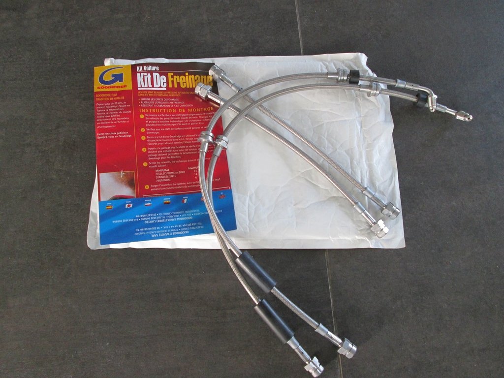

http://www.nsbconcept.com/audi-kit-durites-de-frein-aviation/131566-audi-rs3-sportback-8v-25-tfsi-quattro-367cv-032015-kit-flexibles-de-freins-aviation-goodridge.html -
Recensement du nombre de RS 3 avec les disques voilés
Deadpool-45 a répondu à un(e) sujet de DELTA88 dans RS3 8V - (2015 à 2020)
Alors les deux conduites de freins avant sont les bonnes sur la photo ( les plus longues ) , pour l'arrière , seul un embout n'est pas bon , il faut un œillet ( banjo )pour y faire rentrer la vis raccord d'origine . J'ai acheter le kit chez NSB Concept et l'ai reçu directement de Goodridge France . -

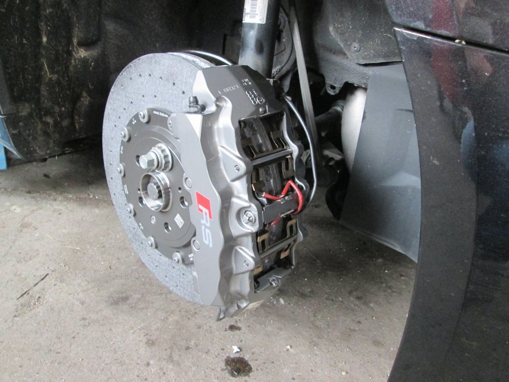

Pour les capteurs , j'ai un cable de chaque coté et depuis avec les céramiques , le témoin est sur les 4 plaquettes de chaque coté . -
A l'avant , le kit goodridge est livré comme sur cette photo , donc pas besoin de banjo , puisqu'ils ont le même montage que l'origine , c'est à l'arrière que le kit n'est pas bon (les durites courte ), j'ai fait une réclamation , et ai reçu 2 nouvelles durites qui se montent avec les banjo d'origine . -
