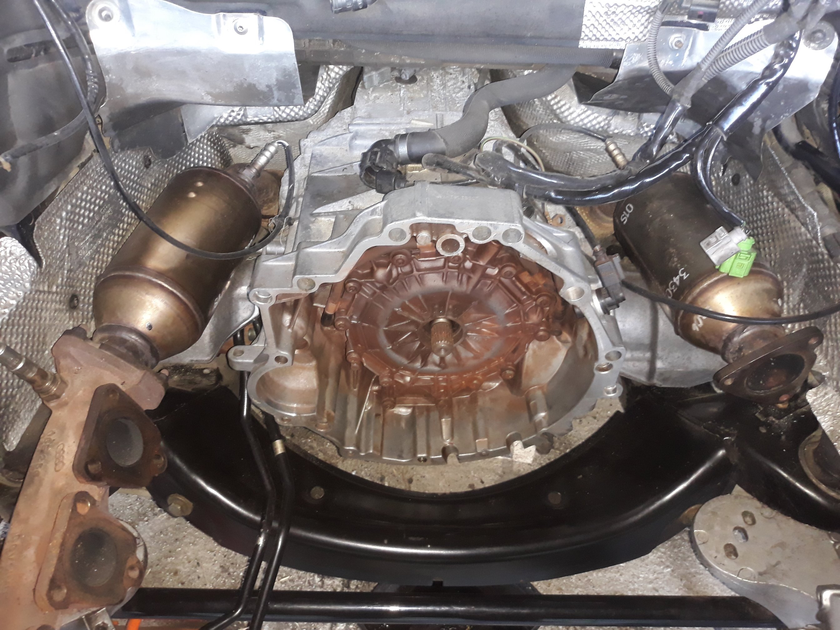

Casse soupape
richard02 a répondu à un(e) sujet de richard02 dans A6 C6 / A6L C6 / allroad C6 - (2005 à 2011)
Hier, remontage de certains accessoires comme, le demareur, l'alternateur les collecteurs d'échapement (la galere pour l'acces avec en plus les protections en alu), la pompe de direction assistée (la il faut que je change un colier car petite fuite), le remontage d'un clapet (reseau d'air secondaire (il reste l'autre à monter)), une partie des connectiques et tubulures. Deja bien avancé, mais il y a encore pas mal de boulot à faire. Suite au prochain épisode. A bientot -

Casse soupape
Salut Pascal. Oui en effet, cela te permet d incliner la charge si besoin et c'est un petit plus pour l'alignement avec la boite. Question précision je pense que ça va être pas mal. J'ai bien nettoyé le compartiment moteur, il reste encore un peu de nettoyage à faire et après on attaque la repose. A bientôt -
Casse soupape
Voilà, on vas pouvoir travailler en sécurité et ça va être beaucoup plu facile pour l'alignement lors de la repose -
