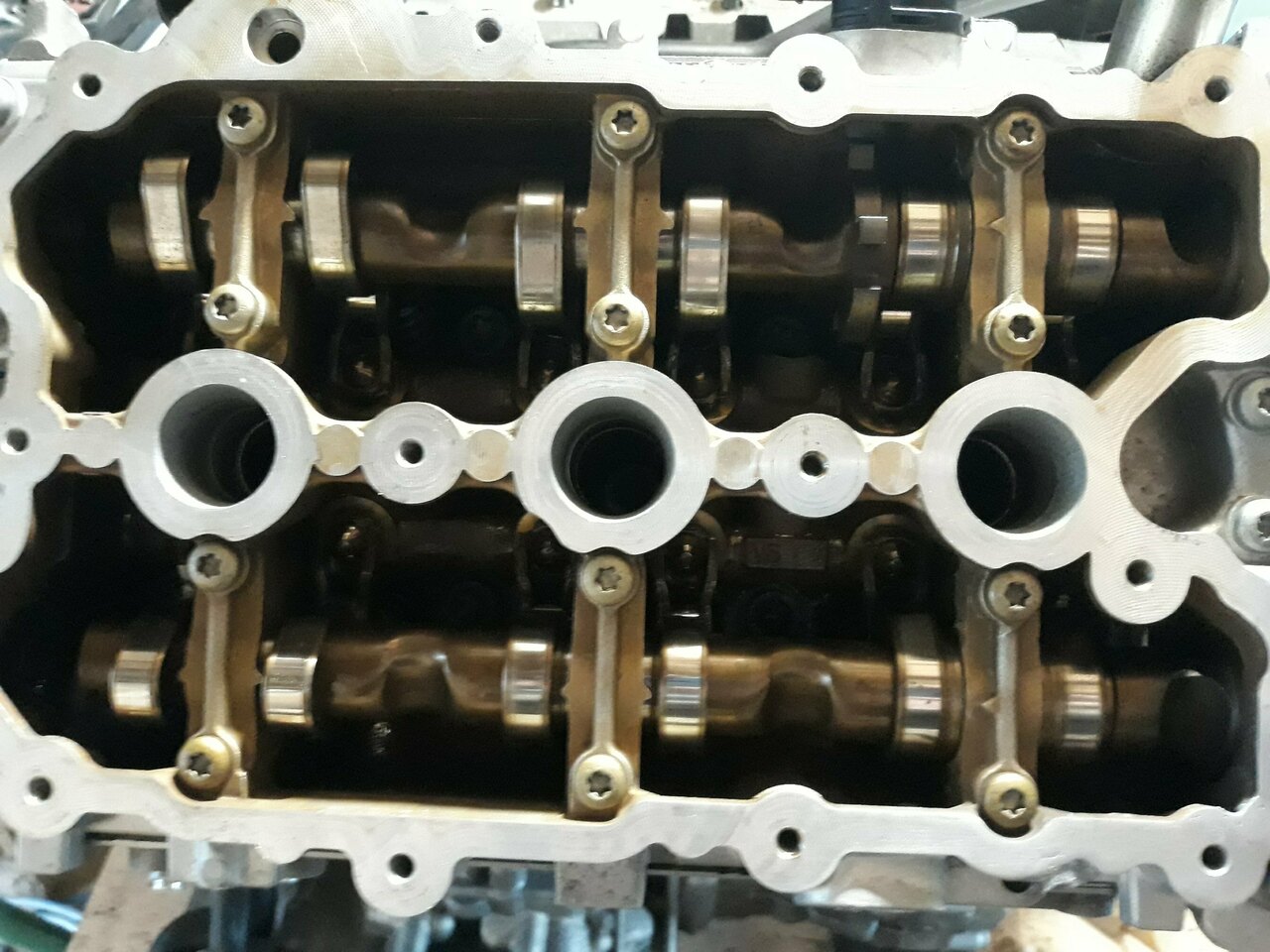

Bonjour, Alors on continue le remontage. Aujourd'hui repose des arbres à cames et calage de la distribution avec la pige sur le vilebrequin, bloquage des arbres à cames a l'aide du kit et du tendeur de chaine -

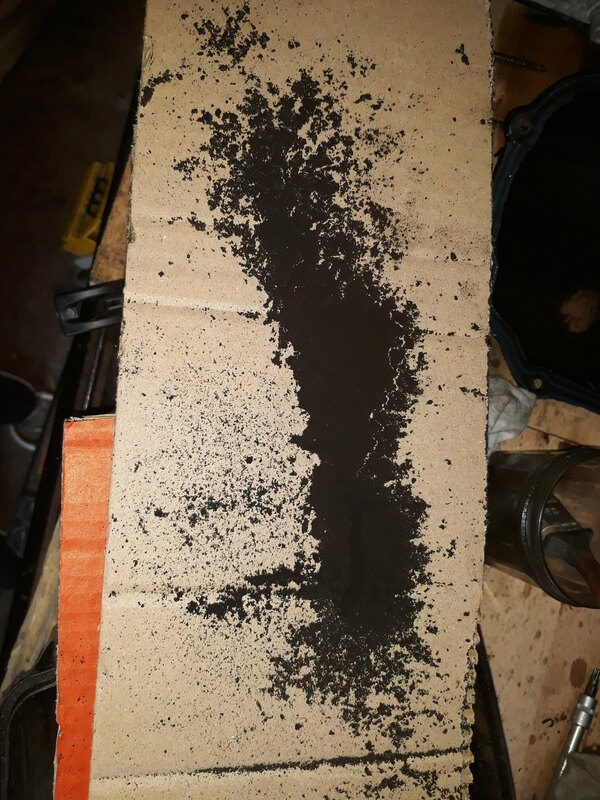

Ah j'allais oublier. Débouchage du conduit d'air secondaire réussi. Malheureusement la moitié c'est envoler quand j'ai déplacé le carton pour la photo -

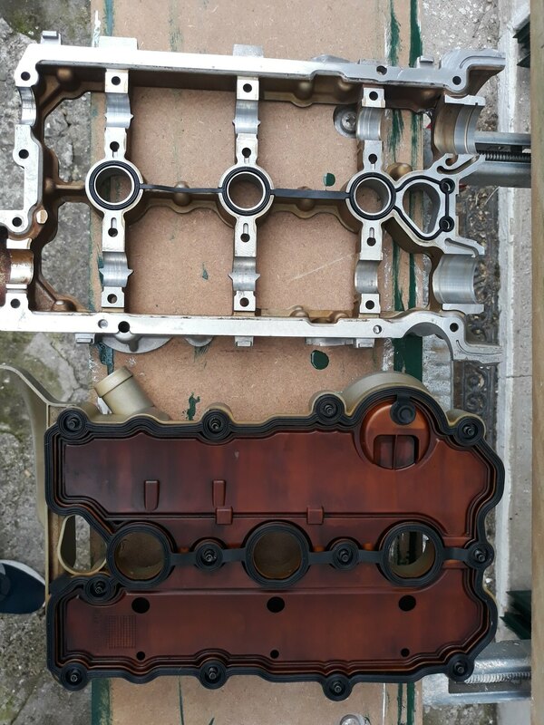

Bonjour, Ca y est. J'ai attaqué le demontage et le nettoyage de l'autre. Petite surprise sur l'AAC d'admission, il y a deux segments ( comme de l'autre côté) mais il y en a un qui est cassé et dont un morceau est manquant. Après renseignements auprès d Audi personne ne sait à quoi cela sert. Et apparemment ça ne se détail pas.donc pas de solution je le remonterai comme c'était. Quelques photos de l' avancement. Pascal tu a de la chance d'avoir une fosse, moi je fais ca sur le sol et ce n'est pas toujours facile. A bientôt -

Clapet qui est lui même relié à une pompe. Le tout forme ton réseau d'air secondaire. Le réseau d' air secondaire injecte de l' air frais ( pendant quelques secondes) dans le système d'échappement afin d'enflammer les gazs non brûlés quand ton moteur vient de démarrer afin de faire monter plus vite en température les catalyseurs pour un meilleur rendement moteur à froid et éviter de polluer ( odeur d'essence au démarrage). Voilà pour ce petit cours j'espère avoir été clair. J'ai cherché pas mal sur ce problème affiché au vcds (probleme réseau air secondaire rang 2. j'avais lu sur les forums: problème de pompe, tuyau percé, fuite etc....) j'ai donc trouvé mon problème. Si tu regarde bien sur la première photo tu t'apercevras que c'est tout simplement bouché. Donc reste plus qu'à le débouché et ce n'est pas facile car le conduit fait toute la longueur de la culasse. Après j'aurai enfin résolu se problème. A bientôt -

Si tu ne le sait pas je te fais un cours de mécanique . Ce trou débouche près d'une soupape (d'échappement comme tu peux le voir sur la photo). -
