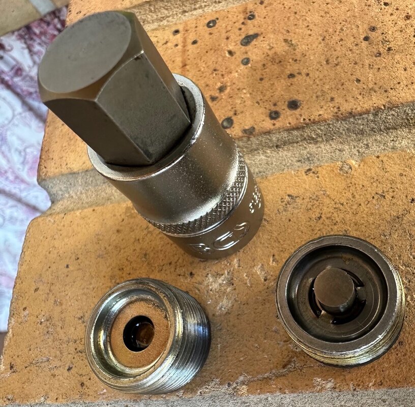

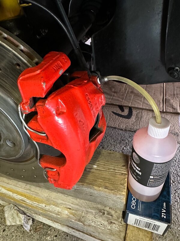

  8. Après, je me suis occupé des freins, remplacement des vis de purge des étriers AR et du liquide. Purge du circuit et embrayage. Ensuite remplacement des plaquettes AR. Puis vidange du pont AR 1,1 litre au débordement. J'ai du acheter un 6 pans de 17 et mis du Téflon malgré le filetage conique. En checkant les dessous je me suis aperçu que ce put... de mécano de mer.. m'avais encore fait un boulot de salopard !! Beaucoup d'huile autour de la crémaillère de direction ... Le bocal de d'assistance vide ... Il n'a pas du changer les joints quand il a déposé la crémaillère pour l'embrayage !! Je vais être obligé de déposer le berceau moteur et il faudra un pont ... chui fané.
