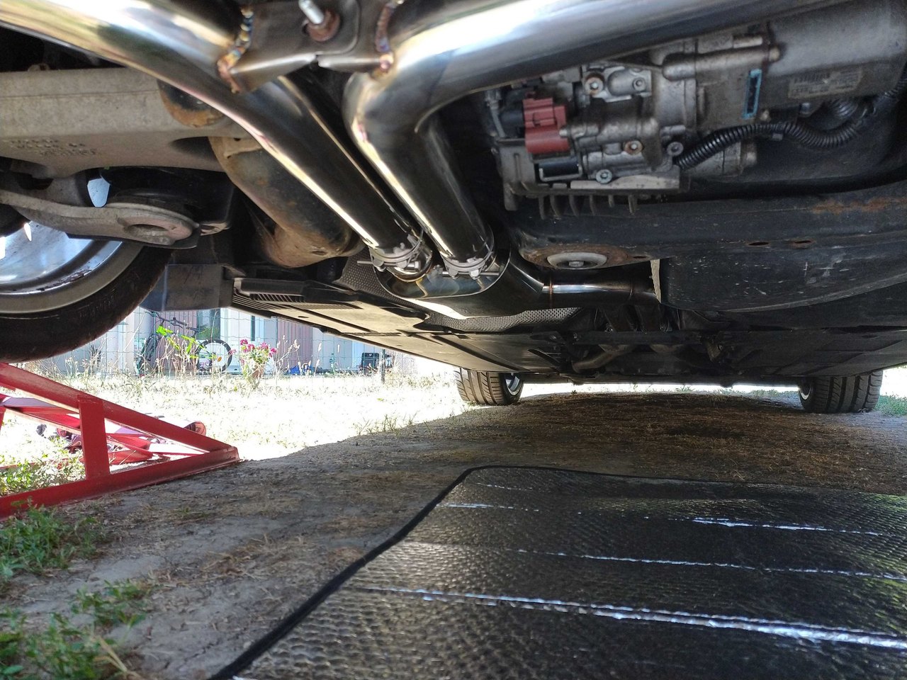

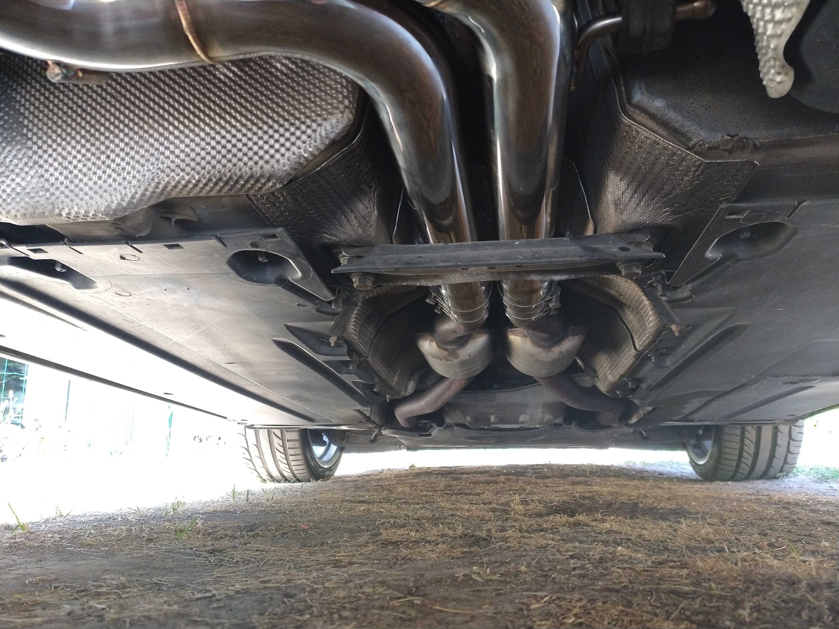

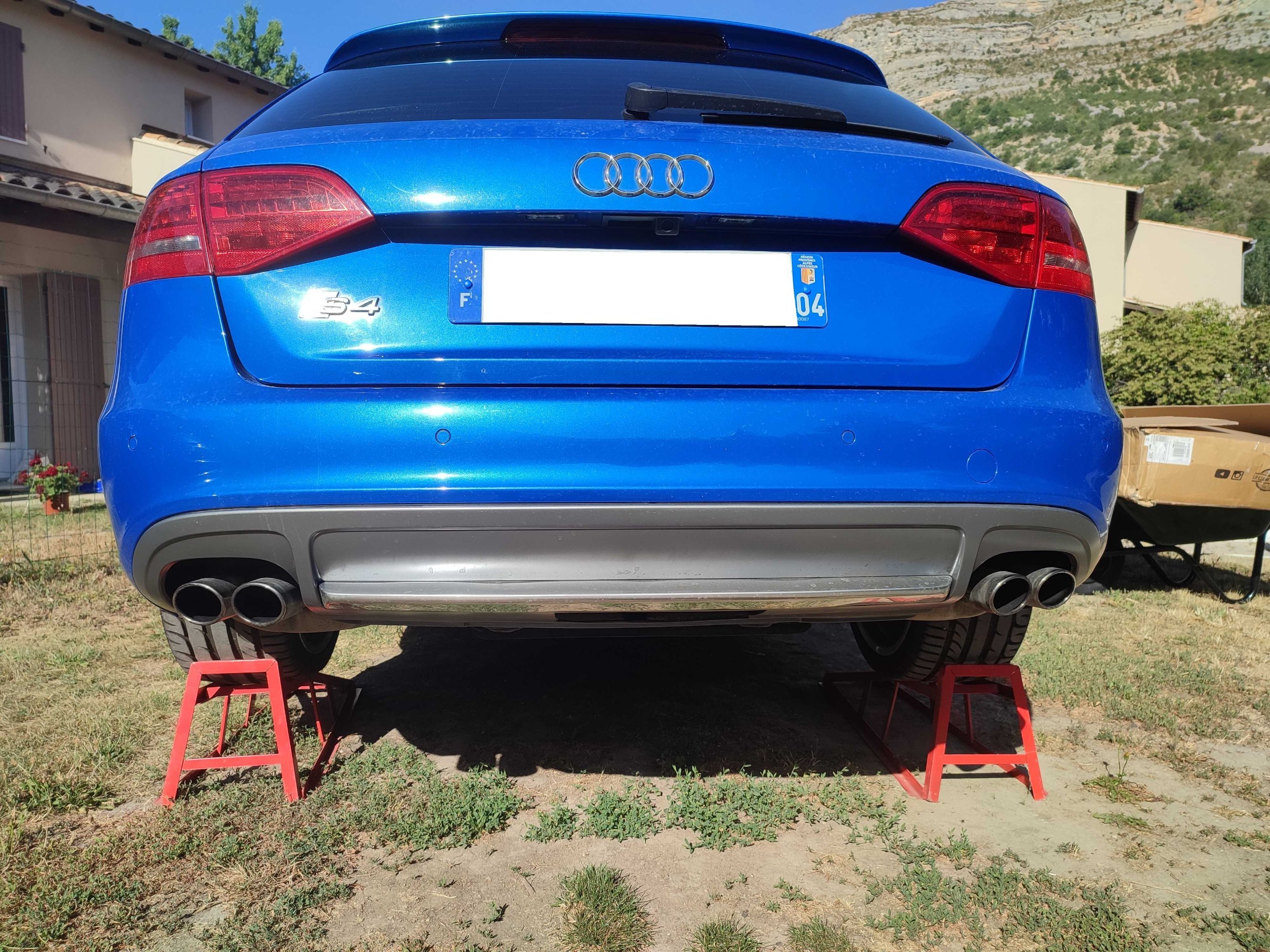

Depuis le dernier cliché, j'ai ajusté un peu l'écartement, le sortie des tubes d'échappement des silencieux pour que cela soit encore plus sympa. Niveau bruit, le premier démarrage est excellent. Ca fait un bruit de V8 au démarrage et ralenti, puis monte en chantant dans les tours. Par contre, contrairement au X-pipe qui "déborde" un peu passé un certain régime, là c'est plus "feutré" moins exubérant, tout en révélant le V6T comme jamais. -

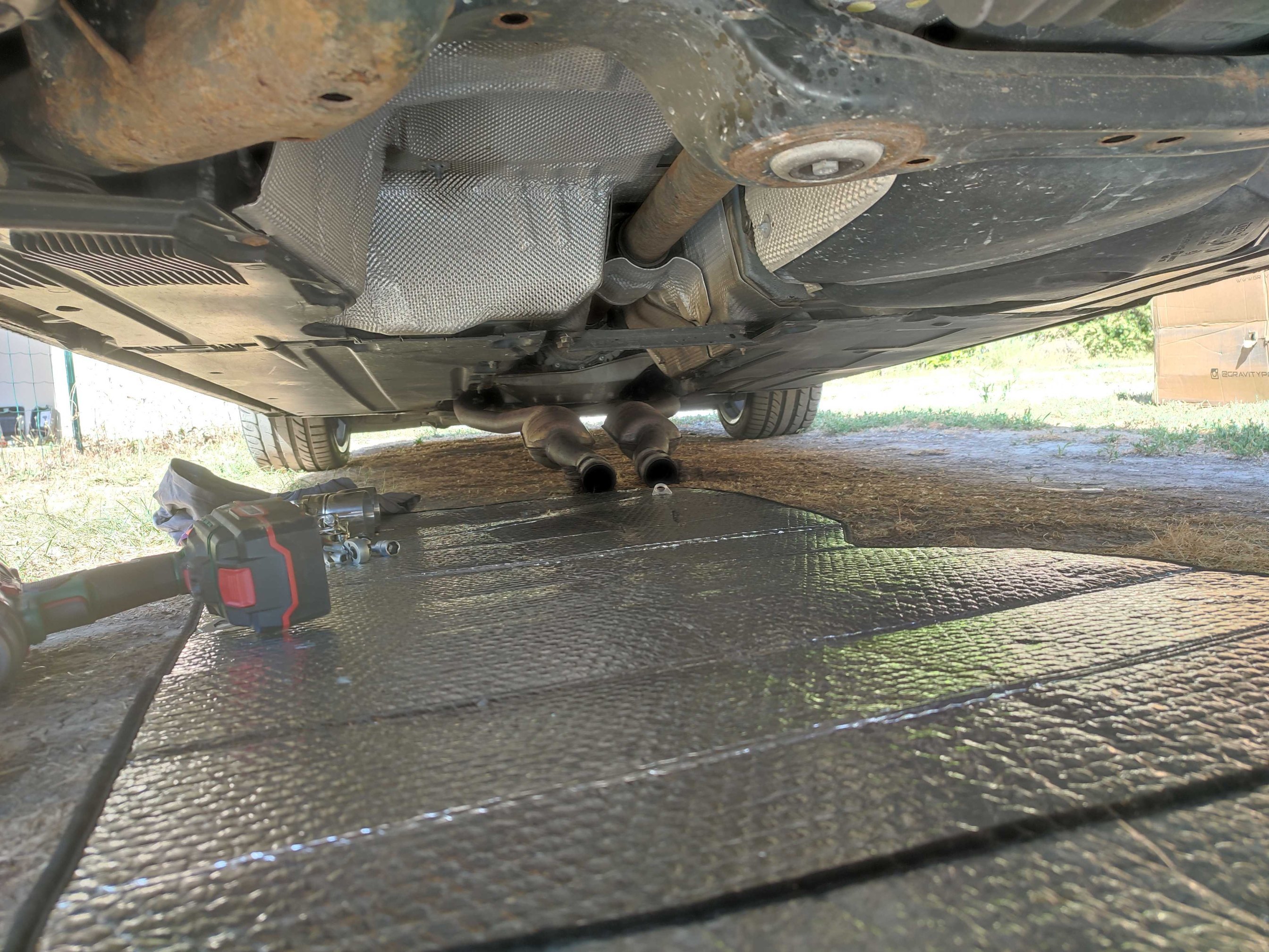

Quelques news fraiches (enfin, on va dire oui niveau délai, non niveau température extérieure). Pas comme moi qui ai bravé mon Pxtxxn de COVID car trop hâte de passer à ce qui vient ci-après .... La ligne est montée et se monte assez facilement je peux le dire, avec des ajustements possibles pour rendre le montage parfait. Mais quelques photos résumeront bien tout cela : -
