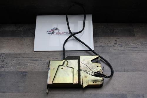

  24. bonjour je cherche à réactiver le déverrouillage électrique du couvre capote (quand elle est replier dans son bac). je précise c'est une manuelle j'ai identifier les deux fils nécessaires sur une "serrure" hors de la voiture (une récupérée sur une épave) mais apres avoir couper ceux dans le bac et appliquer le +- rien ne ce passe ! dois je couper touts les fils et ne garder que ces deux là? en manuelle les sécurités de coffre etc nos pas de raisons d'être.. 2eme point j'ai pas de verins qui aide a l'ouverture ou au maintient du coffre ouvert , est ce ainsi sur toutes les manuelles, s'il manques par ou ce fixe t'ils? bon voilà merci pour vos réponses.
  25. déterrage xxl , (mais problème toujours d'actualité) bonjour a vous j'ai aussi ce genre de hic sur un cab' 80 de 93 le déverrouillage électrique du couvre capote ne fonctionne pas (capote manuelle je précise) j'ai essayer d'apporter un + sur le fils bleu / vert qui actionne le déverrouillage (testé avec succes sur un système récupérer sur une épave) ne fonctionne pas sur la voiture ???? des idées? un schéma electrique ?
