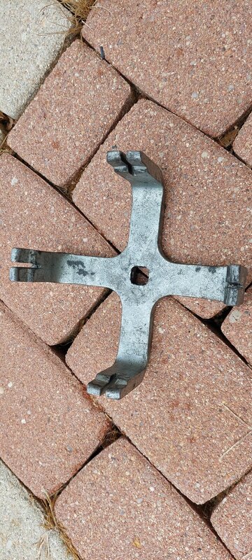

Je reviens pour clore ce chapitre galère. A force de passer des heures à fouiller sur le net, faire des essais et des hypothèses...je me suis planté et le modèle de pompe n'est pas celui que j'ai mis ci-dessus. Donc après avoir retiré le carter, repéré le modèle exact de pompe et fait d'autres recherches j'en suis venu au fait que le capteur est dans la pompe et inaccessible. Je suis passé par la case commande en concession de la pompe complète (pas le choix) et remplacement par mes soins, merci à la concess de m'avoir prêté la cloche de démontage sinon j'y serais encore ! Un coup de marche avant, marche arrière pour me garer et le défaut a disparu Ref 8r0131969 Tarif : 1123€ La cloche de démontage prêtée, hyper utile : Et vive l'AdBlue ! -
