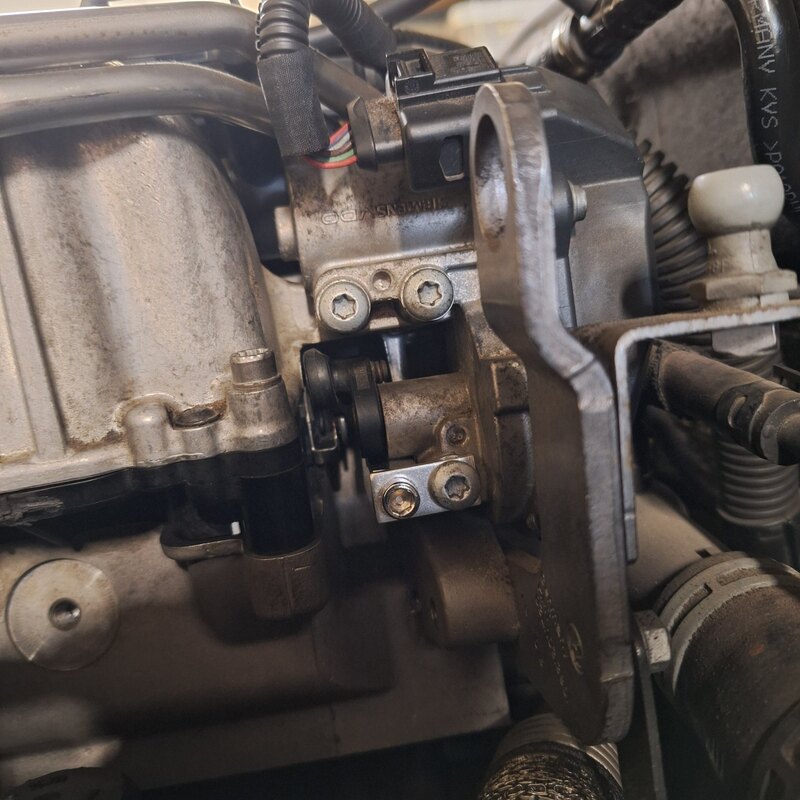

Bonjour, Je suis un peu perdu dans les 3 pages de ce sujet à savoir toutes ces histoires de calorstat, car je rencontre également des problèmes de chauffe, cela ne monte pas en température. J'ai bien réussi à localiser le petit calorstat et la sonde derrière le moteur, qui d'ailleurs sont quasi inaccessibles. Par contre pour le gros calorstat, entre les histoires avec ou sans boitier, je ne le situe pas bien, j'ai une photo de quelque chose qui pourrait y ressembler, et selon moi je pencherai pour un simple calorstat sans boitier, si quelqu'un peut confirmer d'après cette photo :

On voit très mal sur la photo où se situe ce téton. Et ce sont des phares xenons ?
