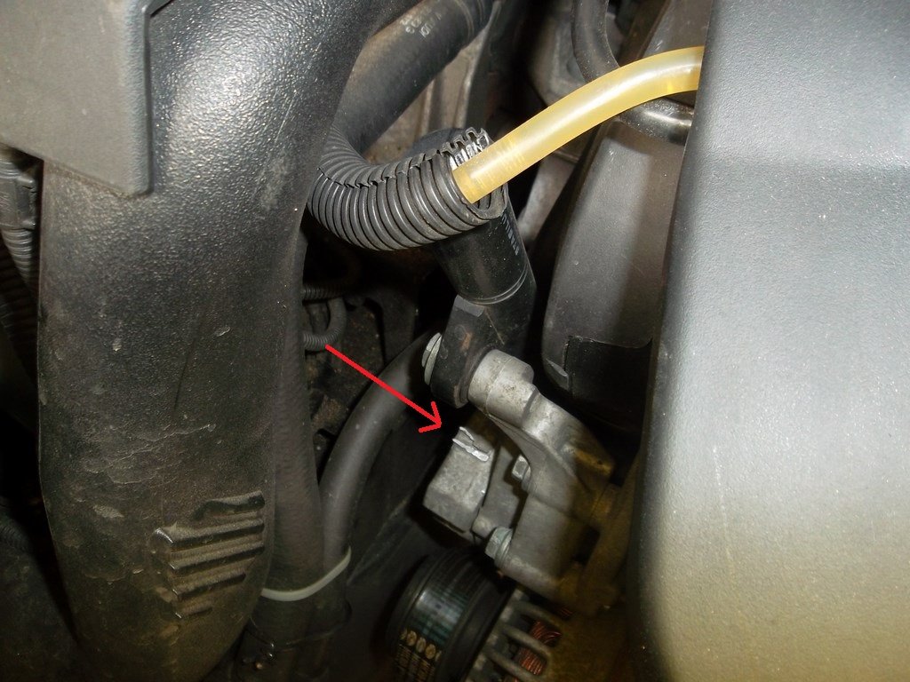

  17. Bon, et bien ça y est c'est fait, j'ai trouvé quelqu'un qui a pu me dépanner, mais je n'étais pas sur place pour voir comment il a procédé, mais dans les grandes lignes d'après les explications orales : il a juste desserrer un écrou, lequel je ne sais pas au juste Puis pousser l'espèce de gros vérin noir vers l'avant/bas de la voiture, et le maintenir, pendant qu'un autre positionnait la courroie Ensuite, relâcher le tout, puis resserrer l'écrou. pour plus de facilités, il a fallu démonter quand même la durite d'air qui passe à côté. J'en saurai plus lorsque je verrais la personne, il m'expliquera devant la voiture.
  18. Ce qui est cassé, c'est le petit logement prévu pour mettre la pige qui sert a maintenir la poulie détendue, on le voit bien sur ma photo pourtant. suivre la petite flèche rouge sur la photo pour vous montrer
  19. Je vous remercie de vos réponses, donc a priori j'ai regardé un peu comment c'était fait. Le fameux écrou de 14 su lequel il faut forcer, il est tout en bas. Pour la pige, du coup sur ma voiture, il semble un morceau de cassé, donc je ne sais pas comment faire, peut-être en étant a 2 personnes, un qui maintien en position détendu, et l'autre qui positionne la courroie pendant ce temps
