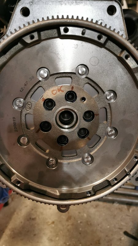

  13. Hello, Des news. Moteur et boite déposé. Turbo ok Donc gros nettoyage de la baie moteur et du moulin + Boite Changement des : Volant moteur +embrayage Distribution complète + pompe à eau Kit joint pompe à vide La plupart des joint spis a+
