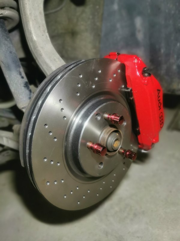

Tiammax a répondu à un(e) sujet de Tiammax dans A4 B6 / A4 B6 Cabriolet - (2001 à 2004)

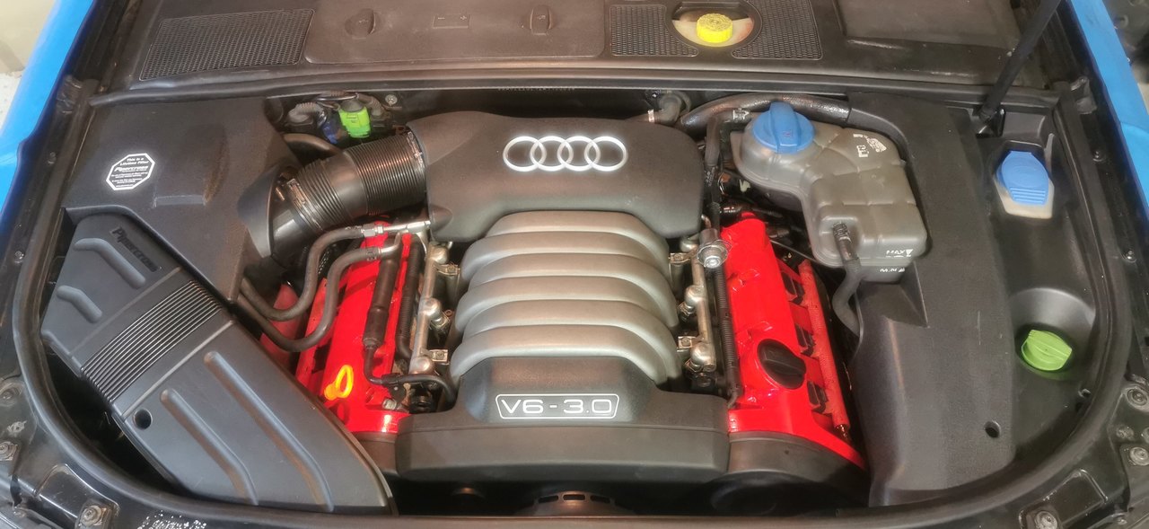

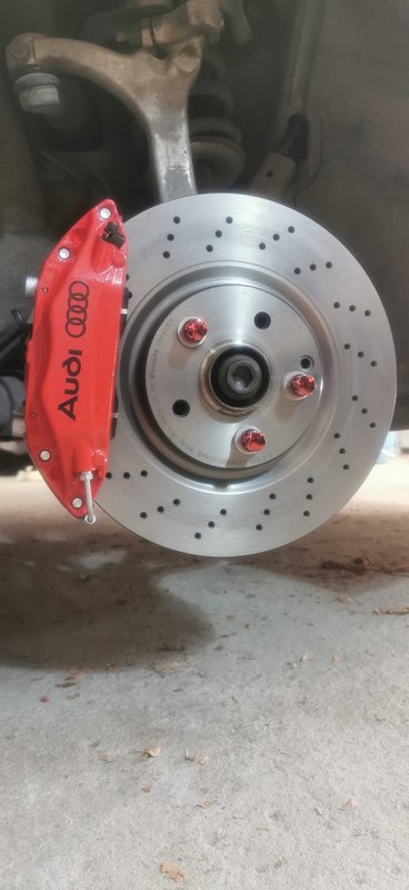

Bonjour, Voilà montage finit, durites reçu et usinage des disques à 68 mm de Dia. Petite cale en alu de 2 mm pour l'ajustement et ça passe nickel avec les jantes A8 star. Remontage des caches culbuteurs finit et révision faite. Coffre de toit peint + logo 4 anneaux A+ -

Bonjour, Voilà montage finit, durites reçu et usinage des disques à 68 mm de Dia. ça passe nickel avec les jantes A8 star. VID-20200902-WA0006.mp4 -

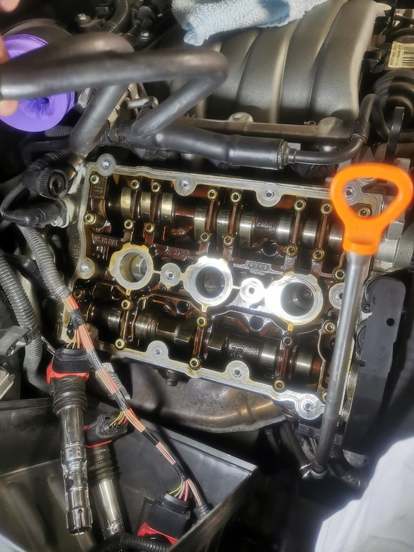

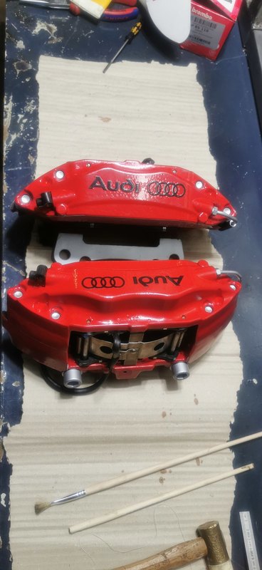

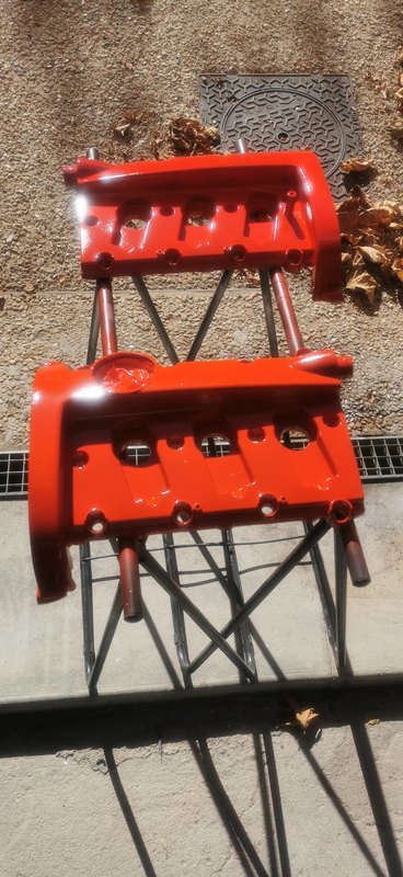

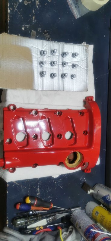

Voilà Frein monté, reste plus que la durite aviation sur mesure commandé. Changement des joints caches culbuteurs en cours. Peinture des caches culbuteurs en rouge, ça claque bien A+ -

Un peu, mais franchement ça va ! Quand tu es mécano ! Usinage à 68 mm ça passe mais ça touche le disque câle de 2 mm et ça passe nickel Du taffe mais faisable sans problème Durites aviations sur mesure sont faite , elle arrive. -

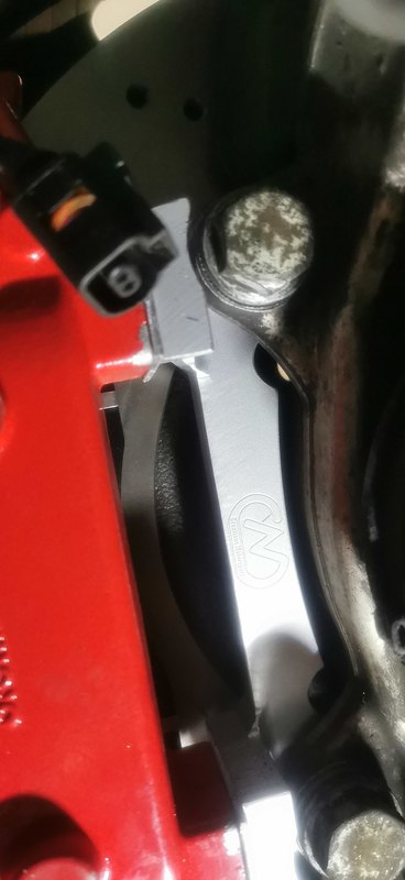

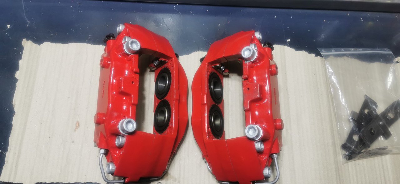

Si non les étriers sont finis, kits réparation remplacés et remontage fait Perçage des trous des vis de roues à 13.5 mm Fait Durites aviation sur mesure commander Inversion de la prise du capteur d'usure plaquettes ( femelle Audi et femelle le capteur d'usure de plaquette, heureusement qu'il me restait un jeux de plaquette usée, j'ai récupérer la prise mâle pour la souder à la place de la femelle d'origine Audi) Restera à usiné les disques de 330 mm x 28 à 68 mm Modifier la pâte de fixation câblage ABS et capteur usure plaquettes de l'étrier Brancher les durites aviation et purger les tout...* Voilà à suivre -
