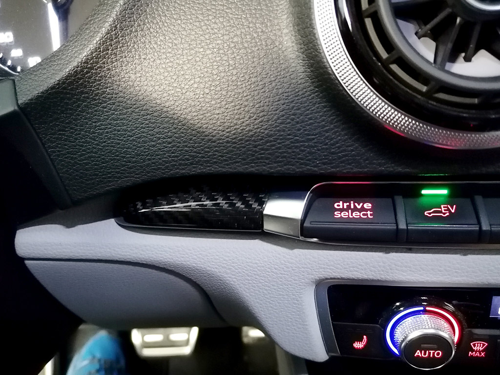

E-tron Brun Beluga (photos)
Makina a répondu à un(e) sujet de Makina dans A3 8V Sportback e-tron - (depuis 2012)
Après 5 ans de bons et loyaux services, j'avais une envie de changement. Alors pour pas cher j'ai trouvé des baguettes carbone qui se collent par dessus les existantes (double face 3M). -
