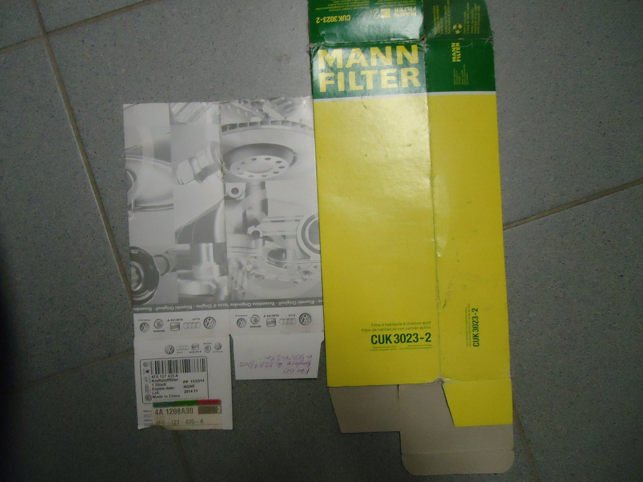

Oui les biellettes stabilisatrices vérifie les silents blocks . Pour les filtres habitacle je mets au charbon actif (voir photo ) Le filtre GO chez audi (voir photo) Le filtre à air chez MANN L'huile 5W40 car pas de FAP * Pour ton tremblement , vérifie ton niveau d'huile à froid dès fois que ... TOUJOURS ENTRE LE MINI ET LE MAXI à froid . Pour info les bougies remplacés à 143000Km d'après ma facture . (les 6 ) A noté que j'avais 4 bougies HS sur les 6 ( en court circuit ) que la voiture démarrai très bien et que je n'avait aucun tremblement . -
