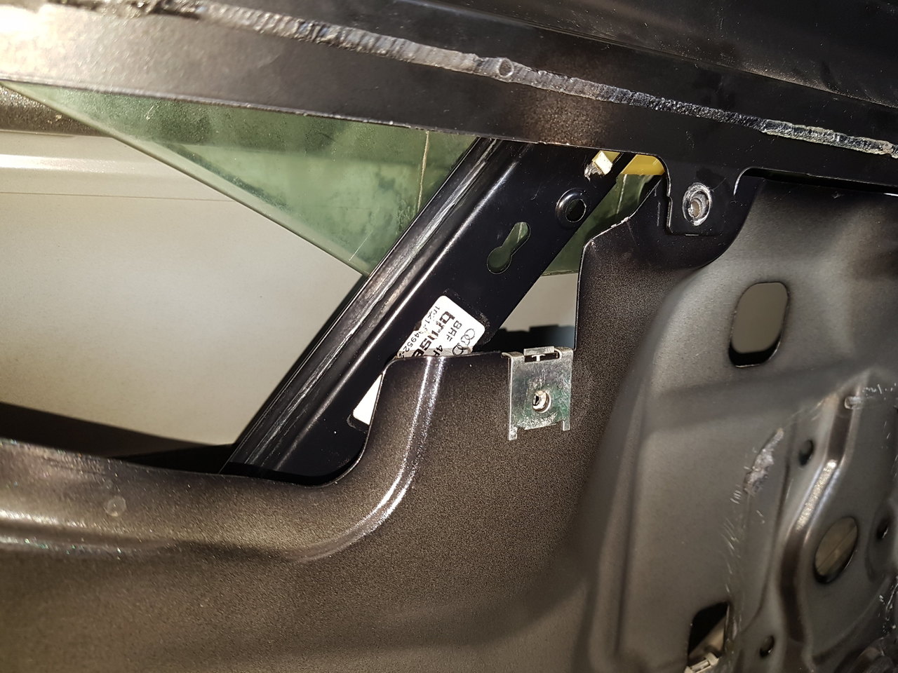

David_A6 a répondu à un(e) sujet de David_A6 dans A6 C6 / A6L C6 / allroad C6 - (2005 à 2011)
Merci à vous 2 😁, c'est une A6 de 2008. J'ai fais une petite pause déjeuner et je m'y suis recollé et effectivement j'ai trouvé, il faut retirer la partie supérieure de la porte et ça se fait pas si mal. Plus qu'à nettoyer les traces de colle et remonter l'isolant de porte. Peut être avec du double face, à moins que quelqu'un ai une idée. La cause de la défaillance est là pièce en plastique blanc qui rend solidaire la vitre du câble. Il y a un petit bout cassé qui laissait filer le câble, je joins la photo qui va bien 😉 -

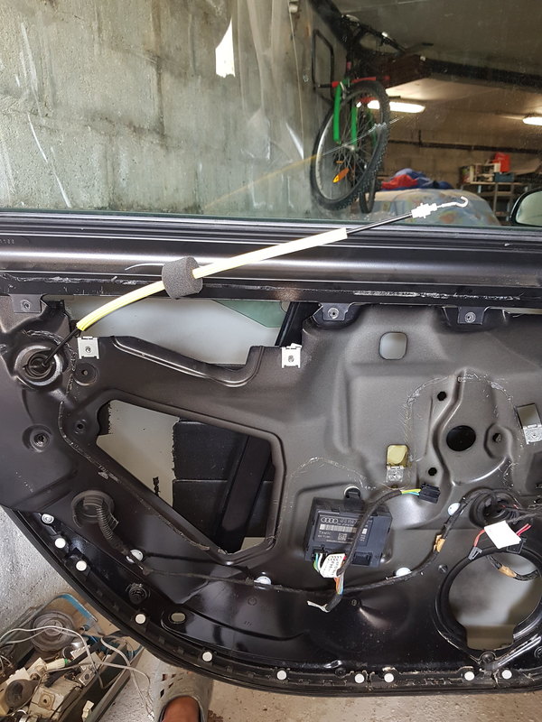

David_A6 a posté un sujet dans A6 C6 / A6L C6 / allroad C6 - (2005 à 2011)
Bonjour à tous , Petit soucis de leve vitre arrière sur mon A6... La vitre descend mais ne remonte plus, au bruit de clac-clac j'ai vite compris que le mécanisme à lâcher. J'ai commander la pièce qui va bien mais je bute sur la dépose... J'ai démonté la garniture de porte et son isolant à l'aide d'un tuto trouvé sur le forum, mais impossible de sortir le rail qui fait coulisser la vitre . En partie basse il y avait une simple vis mais sur la partie haute impossible d'y accéder, la vitre bloque tout accès. J'en ai déduit qu'il fallait sortir la vitre mais la j'ai besoin d'un peu d'aide .... -
