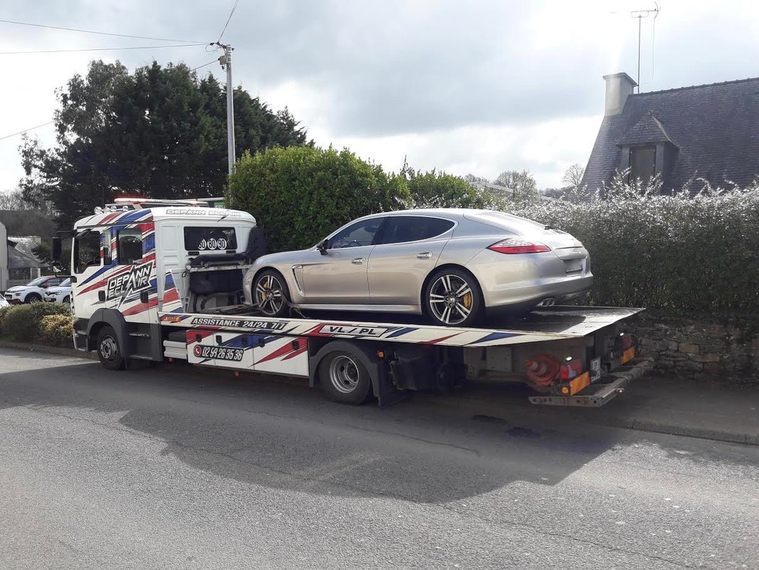

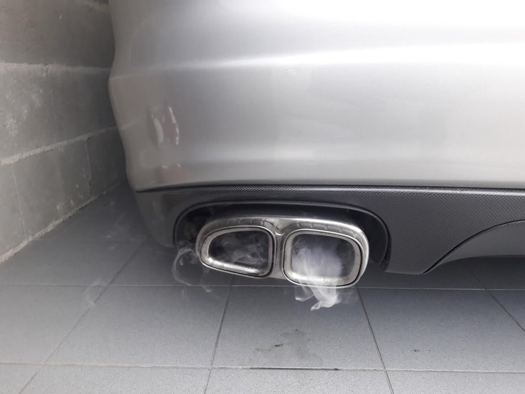

Bonjour à tous , les nouvelles ne sont pas bonnes après le remplacement de mes 8 bobines et bougies et la valve PCV je véhicule fume toujours autant des 2 échappements . Le diagnostic me mets 2 codes de défauts P0305 et P1025 . Bon ! malgré mes efforts vendredi , j'ai du la laisser partir vers le centre Porsche Au bout de 30s après avoir démarré on a tout stoppé , je pense sincèrement on a perdu 3L d' essence d'un coup par les échappements avant de la sortir du garage . Le dépanneur à même eu peur que la voiture s'enflamme . On a du bloquer la route avec l'intervention de la gendarmerie pour réguler le trafic et pousser la voiture à la main (mode N )jusqu'a la présenter correctement devant le plateau de remorquage . Ensuite frein à main et boite en mode P J'espère que l'aventure continuera mais j'ai pas connu d'expérience similaire sur mes véhicules . Ici la voiture avec les fumées et simultanément de l'essence qui sort via les pots d'échappements . Et le remorquage vers le centre Porsche Vendredi .

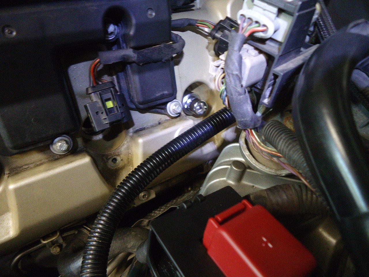

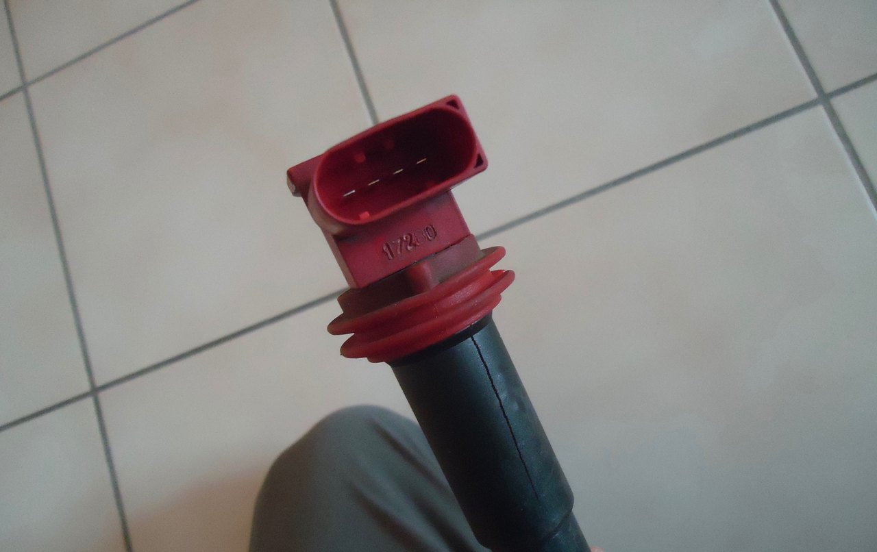

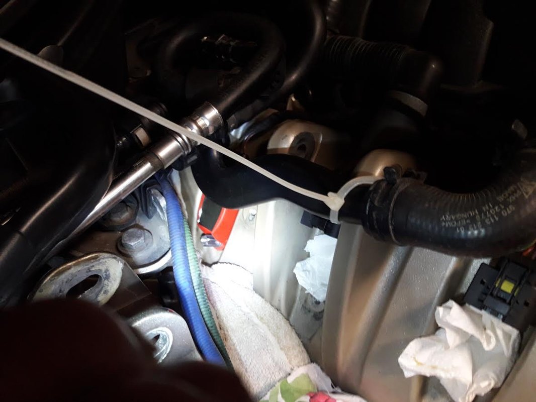

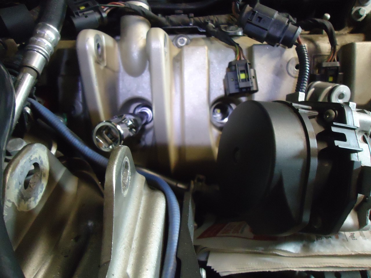

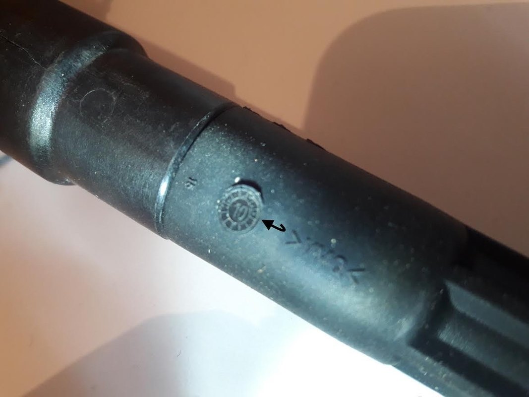

2 bobines et bougies sont plus particulièrement délicates à remplacer celles situés à l'arrière du bloc . Il faut tout assurer avec chiffons pour éviter que les vis de maintient tombe plus bas . Regarde bien ou elle est logé celle ci la N° 4 Les bobines avec ratés de cylindre détectés sont sur le cylindre 5 et 6 . Voici les dates des bobines repérés lors du démontage / Banc 2: Bobine 1 : année 2015 Bobine 2 : année 2015 Bobine 3 : année 2016 Bobine 4 : année 2016 Banc 1 Bobine 5 : année 2015 HS Bobine 6 : année 2016 HS Bobine 7 : année 2010 Fissuré Bobine 8 : année 2016

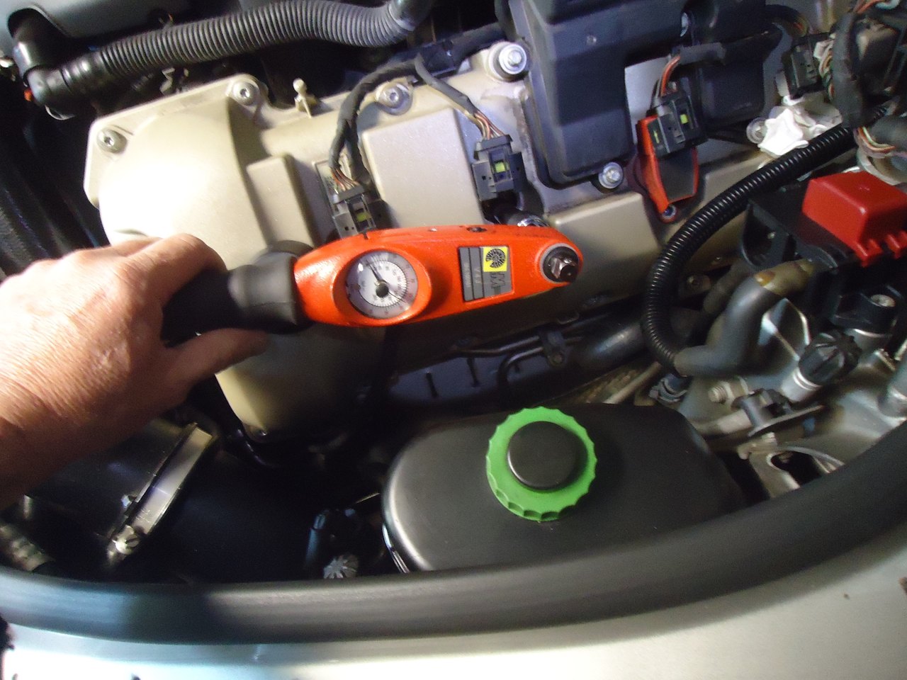

Serrage à 28 Nm conformement à la préconisation Bosch Ref bougies Bosch FR6NPP332 https://www.oscaro.com/bougie-dallumage ... 0442-686-p
Les 8 bobines sont commandées Les bougies sont remplacées . Etonnamment la bobine qui présentait la plus mauvaise allure n'est pas la bobine qui caussait le défaut de ratés de cylindre . On va tout remplacer pour repartir sur une base saine et durable . bobine n°7 fissurée et datant de 2010

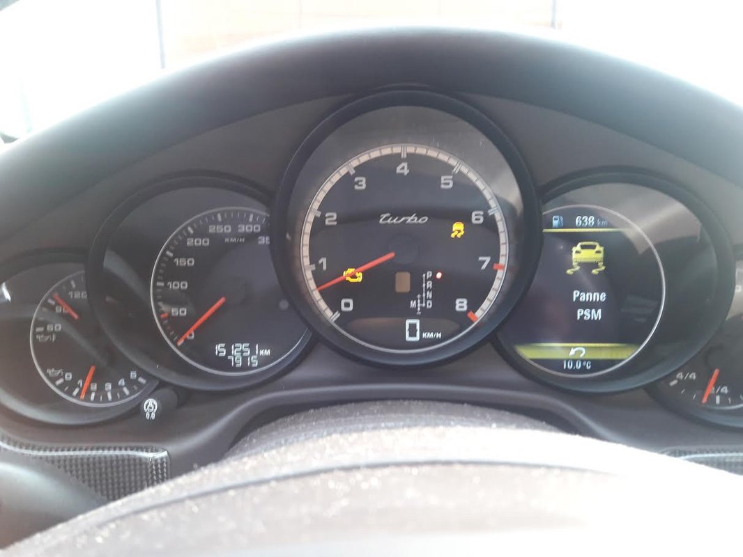

Bon la journée c'est quelque peu mal terminé ... Après être passé à la pompe pour faire le plein de SP98 et après 15/20 km la voiture c'est mise à fumer blanc terriblement ,sans est suivie des défauts PSM , et défaut moteur au tdb . J'ai tout de même pu renter à la maison sur 10km en mode dégradé avec tremblement et perte de puissance . Arrivé chez moi j'ai constaté un que le pot d'échappement coté conducteur fumait blanc avec l'odeur d'essence et de l'essence ds l'échappement . Demain j'appelle la concession .

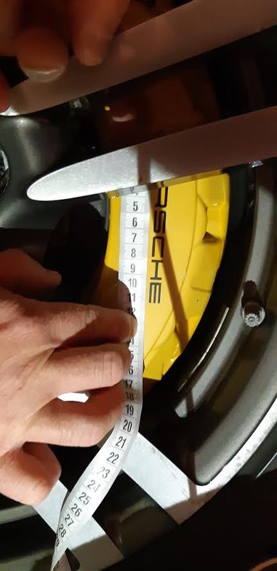

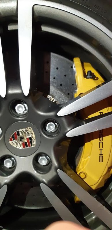

Un petit detailing est prévu sur mes étriers de frein AV /AR . Trouvant récurent de voir le jaune pastel et non pas le jaune brillant d'antan ,une petite cure de jouvence va être employé . D'après le professionnel 2 j d'immobilisation sont nécessaire pour parfaire cette étape . Je vous ferai un retour sur le visuel et sur les trx qui auront étés réalisés et les méthodes . Les cmdes spéciales de stickers Porsche ont étés passés ds les dimensions et couleurs d'origine .
