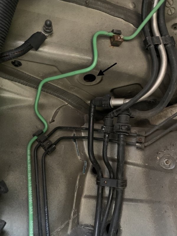

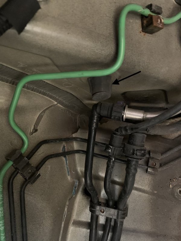

Premièrement je repère les évents sur PET comme ici en 21 & 22 .https://nemigaparts.com/cat_spares/pet/porsche/970/35/813350/ Ensuite je dépose la protection sous le passage de roue , car c'est là que ce fait l'évacuation de l'eau . je retire les events pour avoir plus d'écoulement pour procéder au nettoyage avec pinceau plus eau si nécessaire . Ds mon cas celà n'a pas été nécessaire car la baie était nickel j'ai juste enlevé 3 feuilles séchés En concession il le font avec l'air comprimé car l'accès est assez exigu ,moi je l'ai fait avec un embout d'aspirateur auquel j'ai rajouté un tuyau plastique pour aller ds les coins les plus inaccessibles . Evacuation baie de pare brise Panamera 970 .1/2

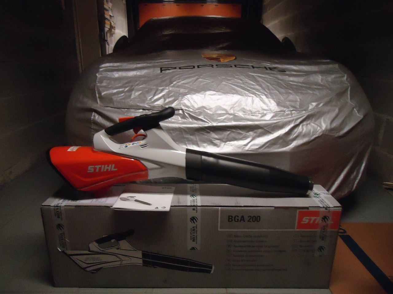

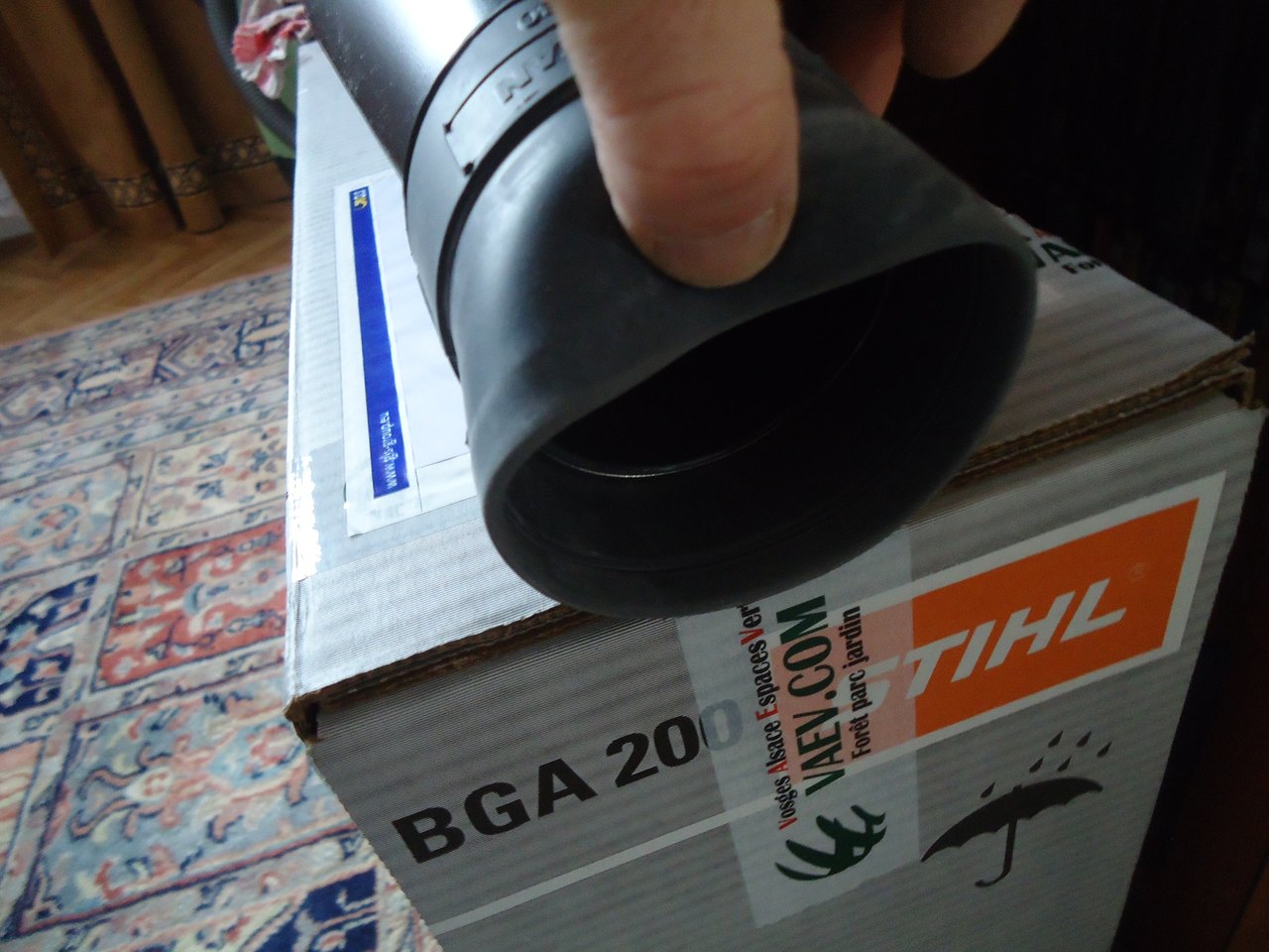

Oui Sam ils sont bon pour beaucoup d' outillages jardin . J'ai aussi revue le système pour éviter le contact inopiné avec la carrosserie en lui glissant un manchon en caoutchouc à sa terminaison .
J'ai essayé plusieurs marques, EGO me plaisait bien également mais j'avais un doute sur son suivi derrière . Celui -ci est foudroyant de puissance j'ai pu le tester en magasin et les goutes d'eau vont vite être dispercées . Un petit test sur la neige . https://www.youtube.com/watch?v=Fp41-Adk6iY
Merci Max .H Non le souffleur c'est pour sécher le véhicule en moins de 5mn et éviter les swirls ou les hologrammes fait aussi par le séchage manuel en partie . 302km/h de vent et 1175 m3/h . Caractéristique de l'appareil : Poids sans batterie 1) 3,2 kg Débit d'air maximum 2) 1.175 m³/h Technologie de la batterie Lithium-Ion gamme AP Tension 36 V Niveau de pression sonore Lpeq 3) 80 dB(A) Niveau de puissance acoustique Lweq 3) 91 dB(A) Vitesse maximum de l'air 4) 84 m/s Débit d'air 4) 940 m³/h Niveau de vibrations droit 5) 0,7 m/s² Autonomie avec une AR 3000 6) jusqu'à 376 min Autonomie avec une AR 2000 6) jusqu'à 295 min Autonomie avec une AR 1000 6) jusqu'à 212 min Autonomie avec une AP 300 6) jusqu'à 78 min Batterie et chargeur inclus non Autonomie avec une AP 200 6) jusqu'à 49 min Autonomie avec une AP 100 6) jusqu'à 24 min
La turbine à vent viens de m'être livré ce matin elle viendra en complément de mes accessoires pour l'entretien .

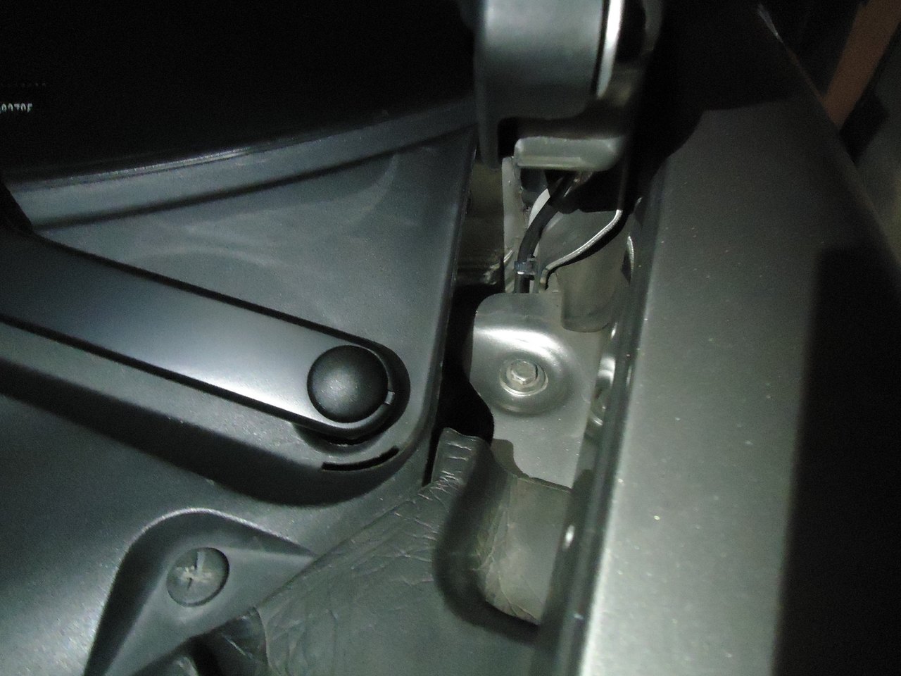

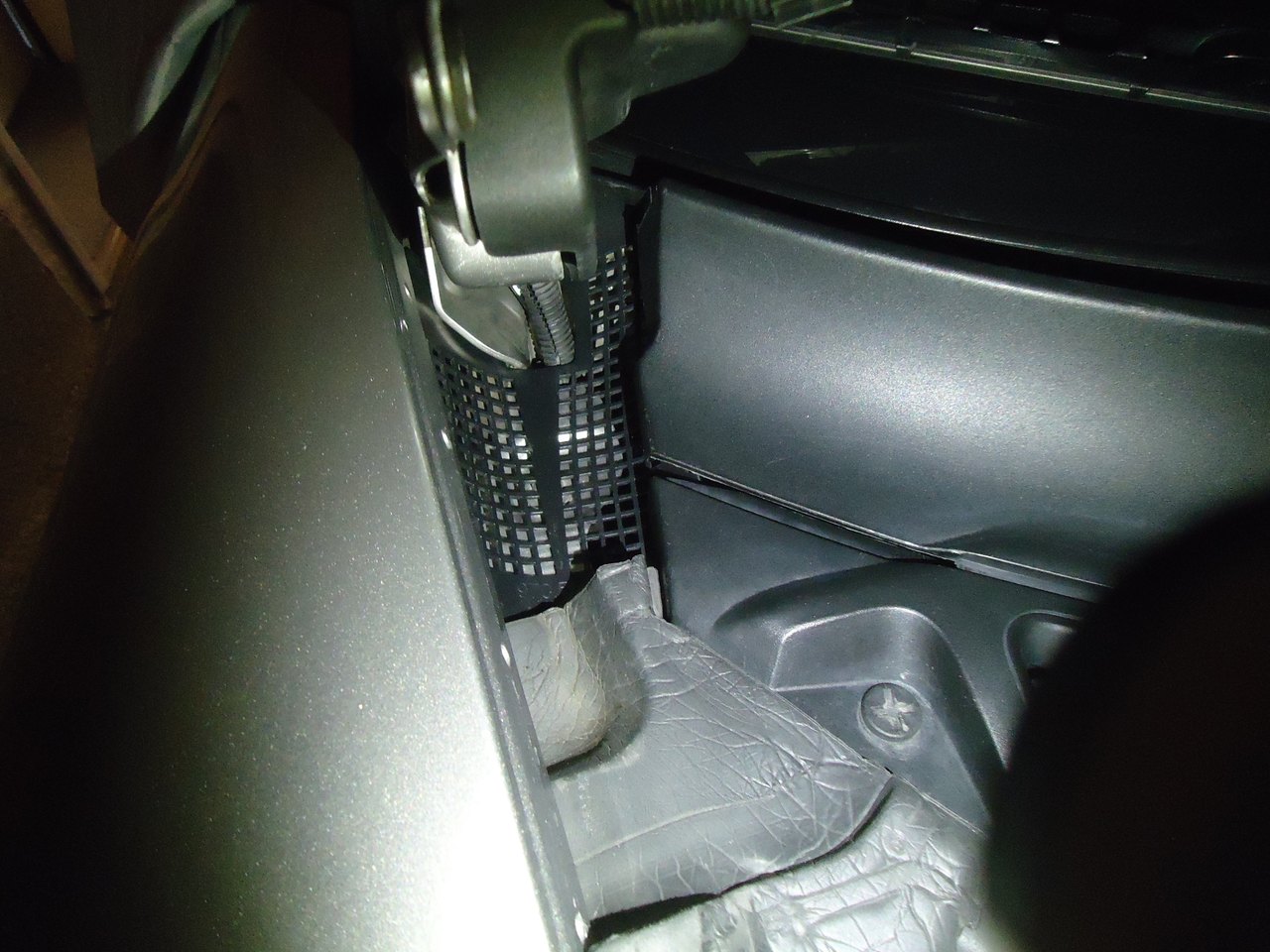

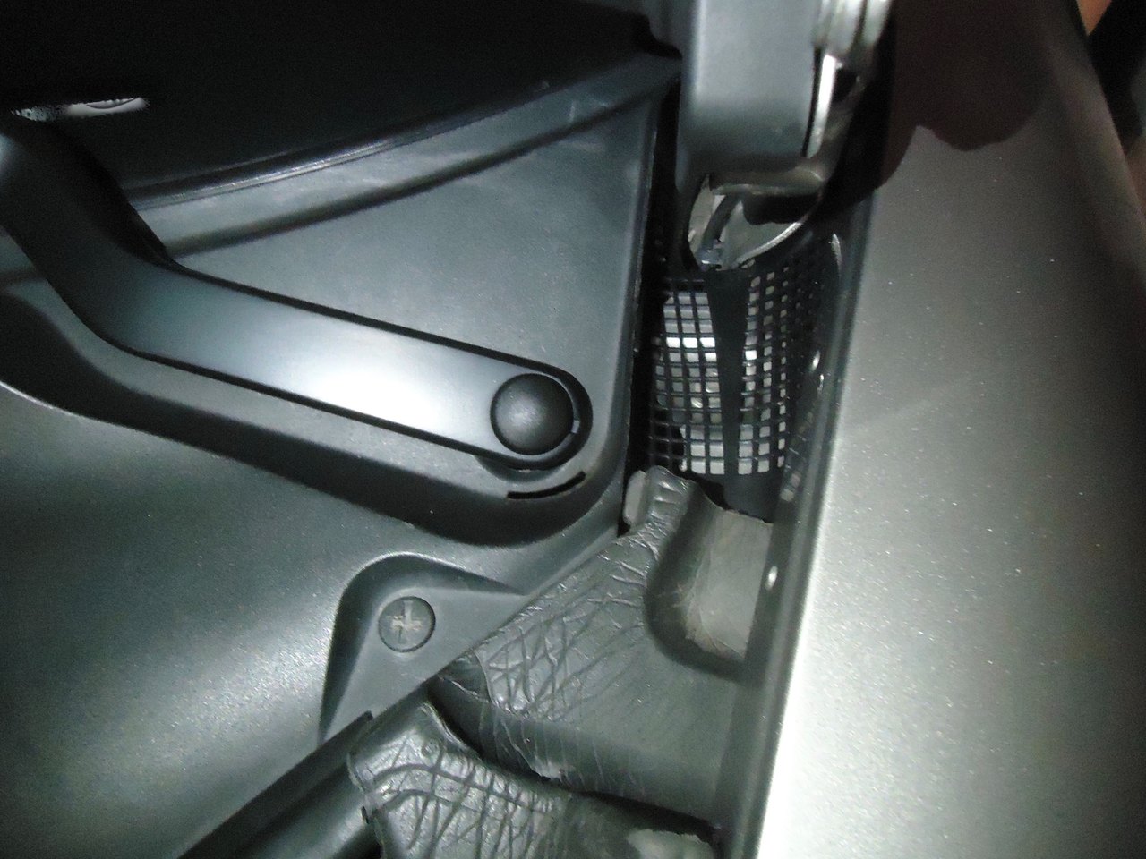

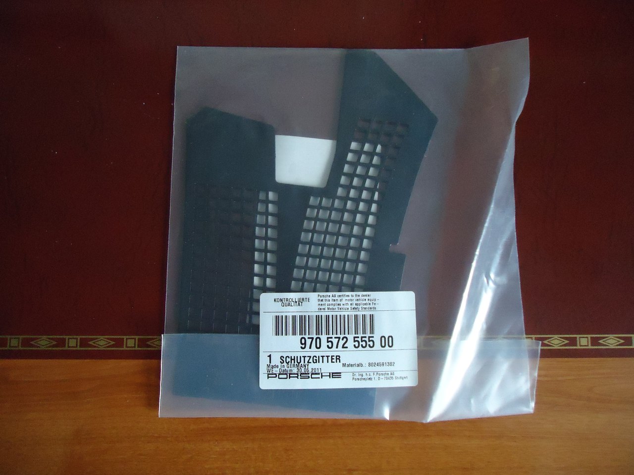

Bonjour , Nous nous sommes mis à discuter avec un ami passionné et nous nous sommes posé la question si il ne manquai pas une grille coté conducteur pour la filtration des débris végétaux . Coté passager cette grille est venue protéger le caisson d'eau mais rien coté conducteur . La ref de la pièce en question est : 970.572.555.00 j'ai appelé mon CP de plougastel il me confirme que rien ne figure à cet emplacement . J'ai quand même commandé la pièce au prix très élevé de 4.32 , car en retournant le sens elle peu être parfaitement adapté au coté conducteur Comme toujours il faut entretenir son caisson d'eau pour prévenir les avaries sur l'électronique .
