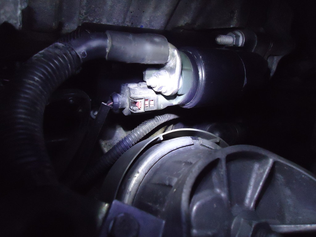

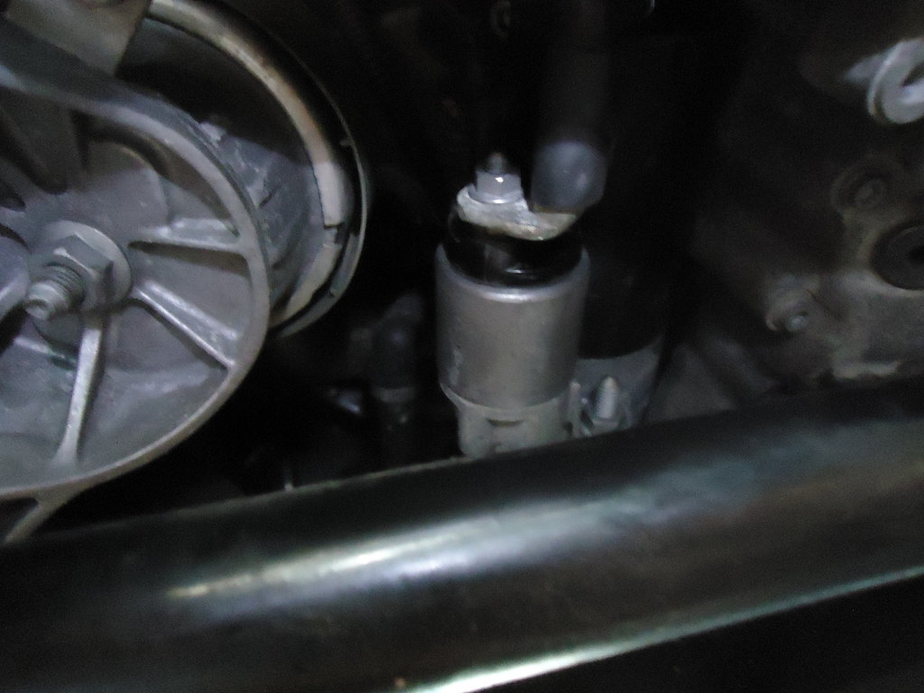

Salut Olivier voici le tutoriel sur le remplacement du démarreur . https://forums.audipassion.com/topic/201238-d%C3%A9pose-et-remise-en-%C3%A9tat-d%C3%A9marreur-suite-%C3%A0-panne/?tab=comments#comment-4166879 PS regarde aussi l'état de ta cosse sur le démarreur avec une brosse métallique tu l'aura nickel chrome ( 2ième photo) Il faudra que tu déclipse le connecteur avant de desserrer avec la clé de 13mm la cosse , car avec la clé on peut endommagé le connecteur très peu de place à cet endroit entre le connecteur du soleinoide et la cosse de masse . Ne pas oublier de débrancher la batterie , mais ça tu le sait . Bon dimanche . -

Voilà Olivier juste les 6vis de l'arbre de transmission. j'avais acheter une douille longue tournevis (XZN 10) avec la rallonge de 500mm ;mais j'ai pu le faire plus facilement avec ma clé plate et mon embout XZ10 court . Ya un endroit avec de la place pour travailler sur l'arbre de transmission aucune inquiétude à avoir . La connectique est bien pensé pour retirer il faut juste soulever légèrement le clip rouge dans le connecteur . Le tutoriel est sur le forum j'ai fais des photocopies . *Je ne pense pas que ton allroad est différent de ce point vue là et regarde bien dans ETKA si tu doit changé un jour ton démarreur . j' ai regardé l'ancien et comparé avec le nouveau c'est exactement le même et les reférences sont bien identiques gravé sur la partie alu du démarreur j'y ai compté 10 dents sur le nouveau comme sur l'ancien . Quand j'aurai un moment j'irai trifouiller dans mon ancien démarreur histoire d' y voir plus clair sur la source de la panne . -

Bon opération démarreur terminé . La voiture a retrouvé une vitesse inégalé jusqu'à lors au démarrage . J'ai également nettoyé la cosse qui va au solénoïde avec une brosse métallique pour un contact impeccable . -

Remplacement démarreur : ( Pour info 166293km ) 1ière étape franchi l'arbre de roue est déposé sans soucis avec une clé de 10 et un embout court zn10. Noté que j'ai du intercalé un tournevis entre les trous du disque de frein pour pouvoir empêcher que mon arbre tourne puisque la roue était déposé . -
