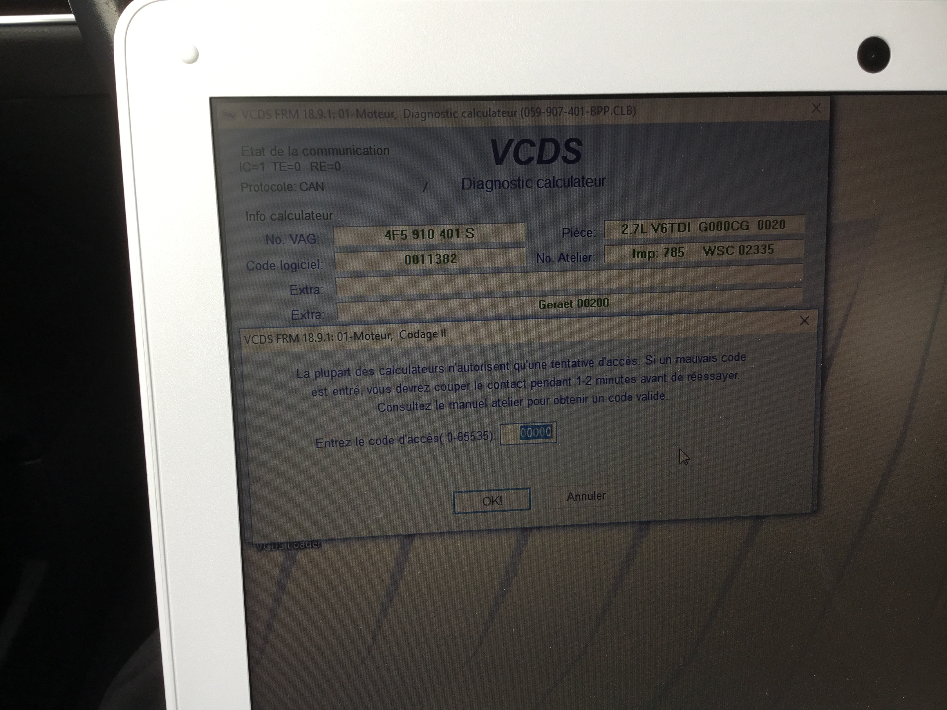

je suis d'accord mais le problème c'est que je ne connais pas les codes de sécurité pour accéder au codage 81 82 83. je savais pas qu'il fallait connaitre un code spécifique. je cherche depuis un moment et je trouve rien. aparament il a un code par rapport au type de moteur en l'occurrence moi c'est un 2,7 type moteur BPP. -

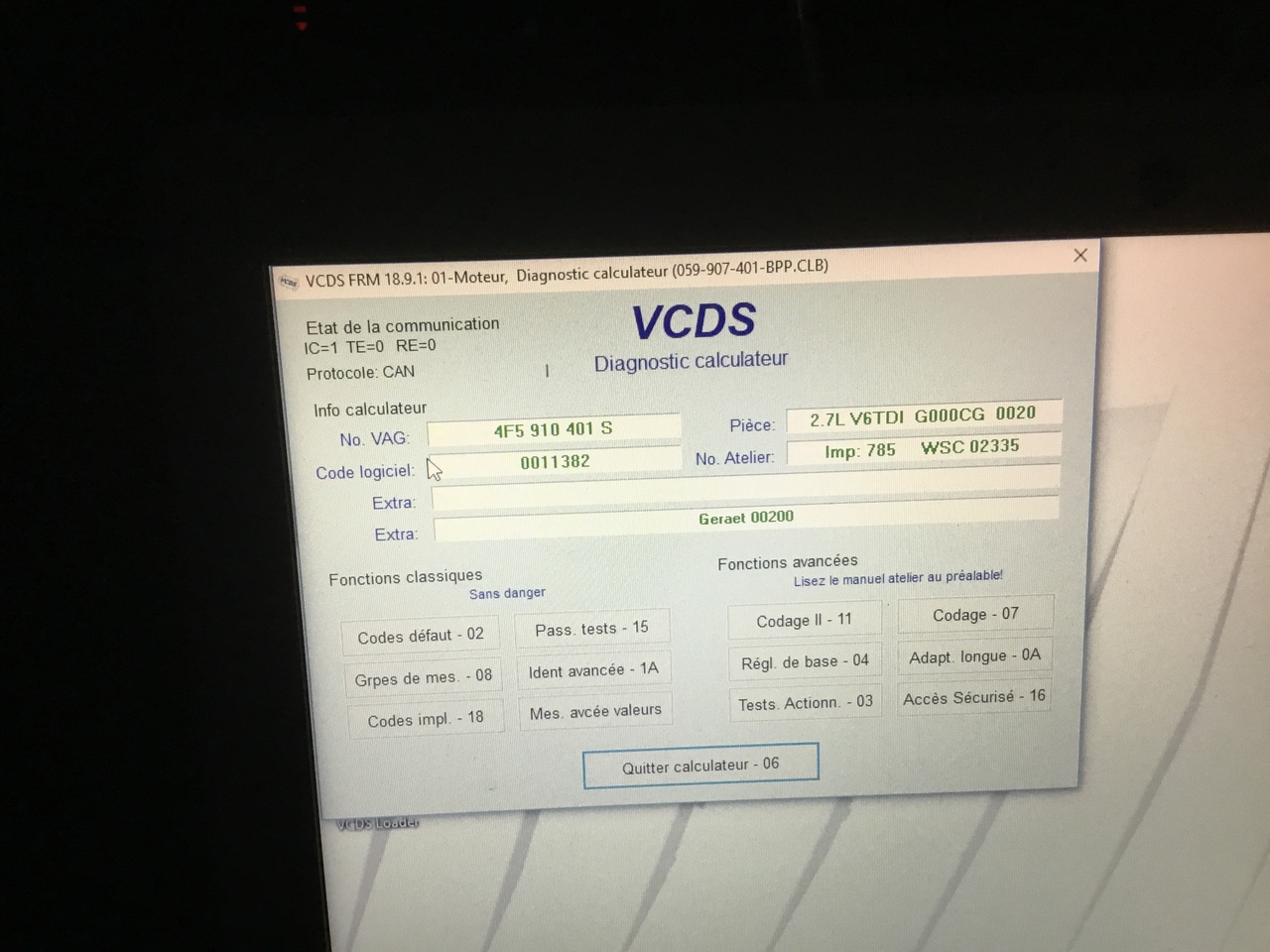

Je peux pas entrer dans les codages. Dans codage II 11 sa me dit d’entré un code et dans codage 07 je peux faire que ok. Voici en photo pour mieux comprendre mon problème. 6906F578-8E55-4308-A2CF-921D735828A5.MOV -
A7755D27-D9ED-4FFB-98AB-8BD628876DFB.MOV
Voila ce que j’ai dans adaptation longue. et dans codage 11 il me demande un code. et dans codage 7. A part clique sur ok pour me dire code valide je peux rien faire.
Etant débutant je sais pas ou c’est. je vais dans sélectionner , moteur, codage, et après dans assistant codage,?
Salut pourrais tu me dire ou est ce qu’on vas dans le vcds avant de se retrouvé dans adaption longue. merci

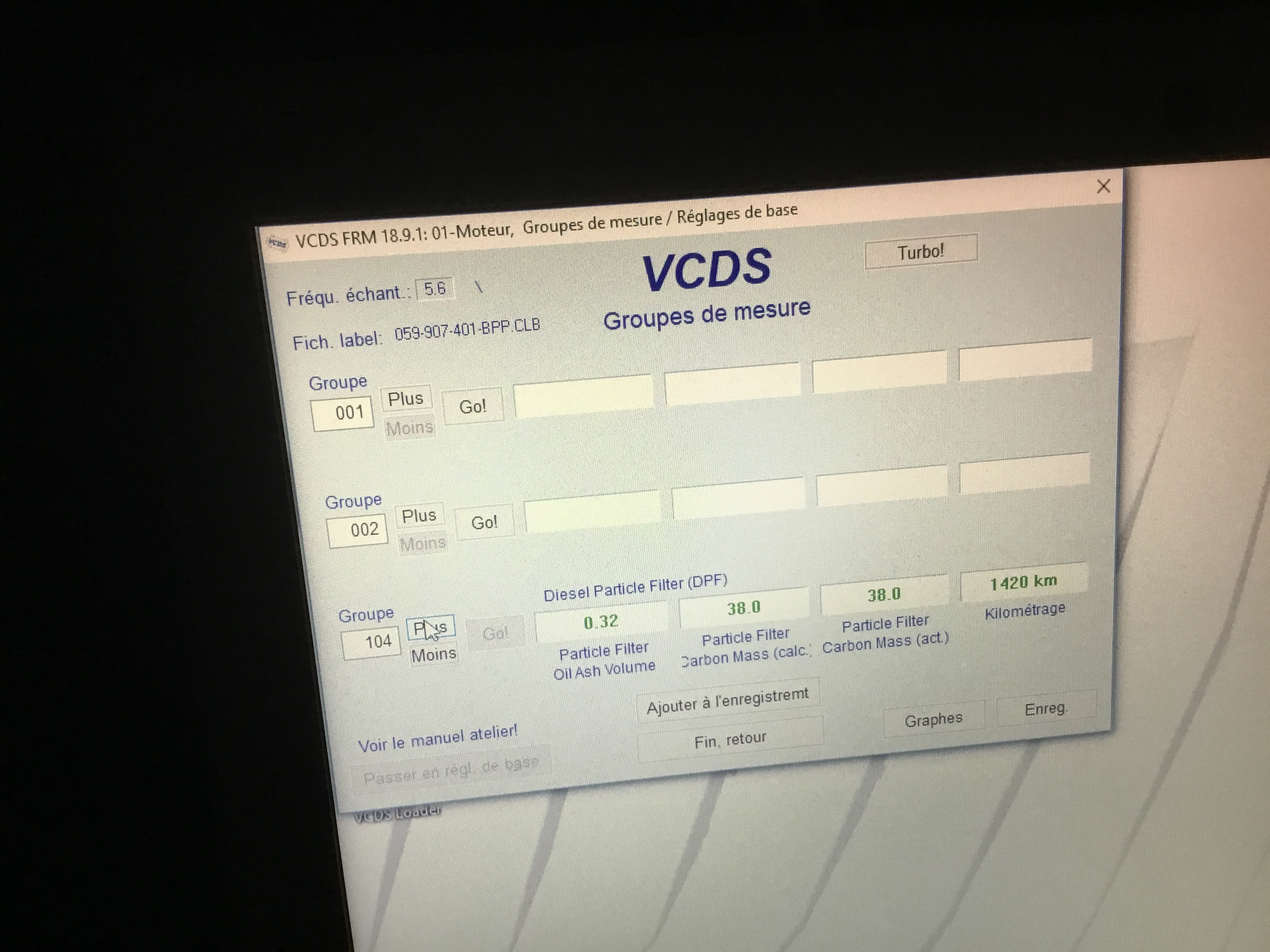

Ok sa marche je vais dans un premier temps essayer de faire une regeneration fap mais y’a pas un tuto avec photo par hasard car je capte pas tout mais en traduisant en français. apres pour la méthode décrite dans le sujet que tu mentionne je les trouve ou les valeur 104.1 et 104.4. Je débute avec le vcds alors c’est pas évident au début surtout quand y’a pas de photos Si tout cela marche pas je changerais le capteur et les bougies mais dans un premiers temps j’aimerais bien que ma voiture ne soit plus en mode dégradé. -

C’est bon j’ai trouvé

Ba si je comprend tout mon fap a un encrassement de 38gr et le maximun a avoir c’est 68gr donc oui je suit a peut pres a 56% -

Salut pierrot peut tu me dire dans un premier temps comment on fait pour vérifier le taux d encrassement. ou vas t on dans le vcds. car moi aussi j’ai un probleme de voyant prechauffage avec mode dégradé -

Bonjour J’ai le voyant de prechaufage avec perte de puissance et j’aurais voulu savoir comment connaitre le taux d encrassement du fab. Etant debutant, ou vas ton pour trouver le canal 104 merci
