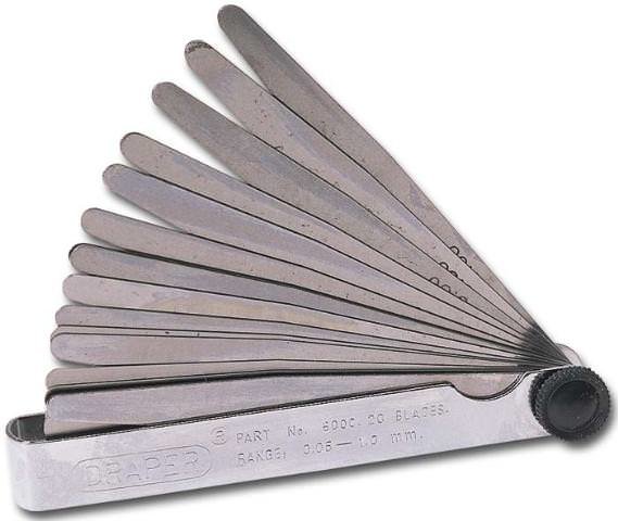

voila travaux fini. voila ce qui a été changé. Courroie trapézoïdale à nervures GATES 6PK2460 Filtre à air PURFLUX A1242 Filtre à carburant PURFLUX FCS787 Filtre à huile PURFLUX L382 Filtre d'habitacle PURFLUX AHC2472 Galet enrouleur de courroie d'accessoire GATES T36376 Galet enrouleur de courroie d'accessoire GATES T38099 Galet tendeur de courroie d'accessoire GATES T39099 Pompe à eau DELPHI WP2587 Poulie damper GATES TVD1034 Thermostat d'eau GATES TH46487G1 vase d'expansion, liquide de refroidissement FEBI BILSTEIN 44531 Balai d'essuie-glace VALEO 574464 Huile moteur CASTROL 15669D join spy coté moteur qui se trouve derrière la poulie damper. Référence: 079103051D balai d'essuie-glace arrière BOSCH H383 ATTENTION. pour le join spy. il est très difficile a mettre. il faut d'abord enfoncer les lèvres du joint avec un jeu de cale tout en tapant dessus tout doucement jusqu'a que le joint soit a fleur. apres l'enfoncer un peu avec une douille de meme diamètre que le joint. voila a quoi ressemble un jeu de cale un grand merci a Vivian pour son aide et a tout ceux qui m'ont répondu quant j'avais des questions et tout ceux qui mon repondu par MP. -
