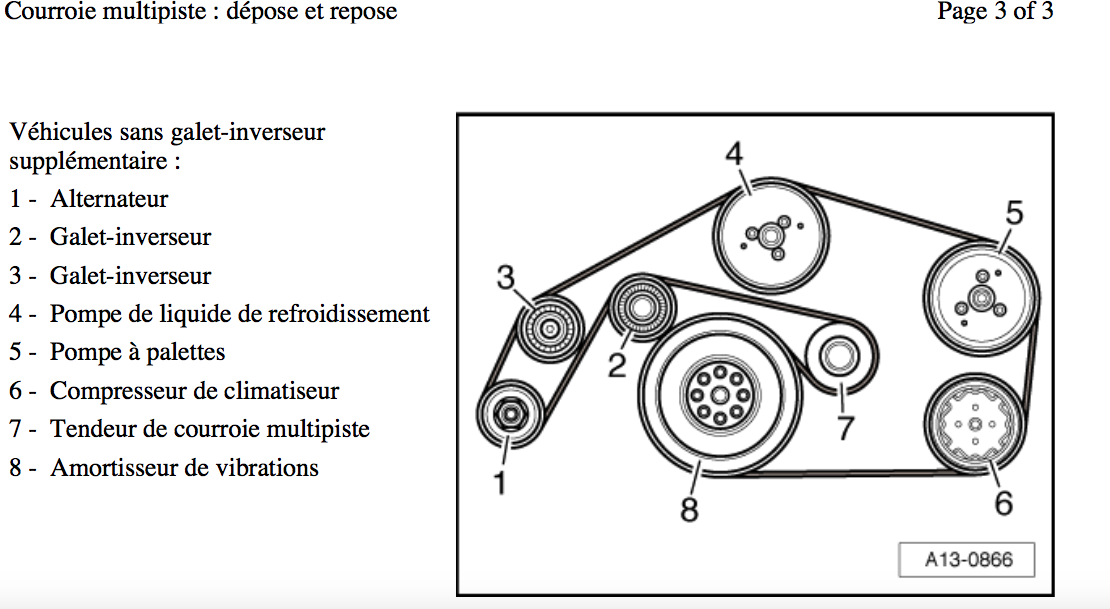

  1. j'ai déjà regardé mais je comprend pas grand chose et puis c'est pas la bonne celle la c'est pour les a6 de 2008 la c'est 2006 en quattro
  2. jc 54 sur la facture ta 2 galet enrouleur c'est le galet n°2pour celui qui correspond au galet renvoie et l'autre qui correspond au galet enrouleur n°3 numero qui correspond au schéma

  4. ok donc tu as bien 8 galet /poulie se qui correspond a une courroie de 2460MM t'es bien en boite auto multitronic?

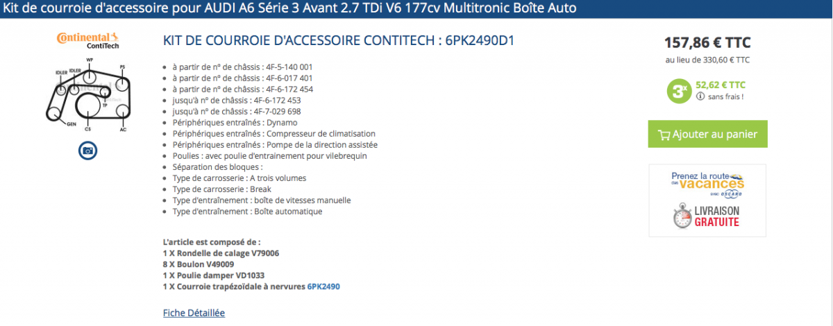

  6. moi: a6 avant 2.7 tdi V6 180CH de 2008 j'ai aussi code BPP sur la vignette ta pareil? c'est pour être sur car tu vois pour la courroie c'est bizarre sa ta pas donner la bonne en fait sur oscaro sa me fait pareil

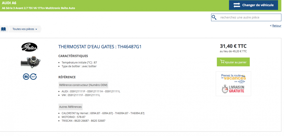

  7. ok. ta pas de page de présentation? comme sa j'aurais pu voir si on a la meme voiture
  8. ok sa marche et sa se situe ou le thermostat?

  10. salut a tous quelqu'un a t'il déjà remplacé sa pompe a eau et le calorstat pour le calorstat si quelqu'un la déjà changer si il pouvait poser une photo car sur oscaro je trouve ceci après j'ai vu que dans la rubrique atelier audi il y'avait la procédure mais avec un petit tutto sa serais pas mal ou du moins une explication et si possible des photos
  11. perdu? car ta remarquer aussi que sa te di avec mon numéro de châssis courroie 2490mm alors que j'ai 8 galet donc 2460mm? j'ai trouver procédure Audi mais avec des conseil c'est mieux . et puis carlostat j'ai pas trouver non plus il mette thermostat je sais pas si y'a une différence je pense que je vais ouvrir un sujet
  12. se que tu ma demander c'était pourquoi faire?
  13. je vais faire comme ça. j'attend d'etre sur pour le nombre de galet car sa m'intrigue quand meme et après y'a plusieurs avis a savoir changer sa pompe a eau + thermostat. du coup j'attend de voir si quelqu'un la changer car j'ai pas trouvé de tutto. franchement oscaro sa reste moins chère car moi pour la même courroie c'est par exemple 40€ chez AD et ALLIANCE AUTO oscaro c'est 20 / 30 € max.

  17. aucune idée c'est de sa que tu parle ?

  19. oui exact c'est pour sa que je pense que je suis dans la bonne configuration. merci mais c'est vrais que c'est vraiment sympa
  20. galet inverseur sa correspond a galet enrouleur? ya un kit pour 157 € marque continental y'a courroie et poulie damper
  21. c'est sur lol. ok sa marche je vais voir sa sur oscars mais galet inverseur y'a un autre nom car dans oscars y'a pas écrit galet inverseur. 400 euro non beaucoup moins je pense .merci . oui très sympa de sa part vraiment.
