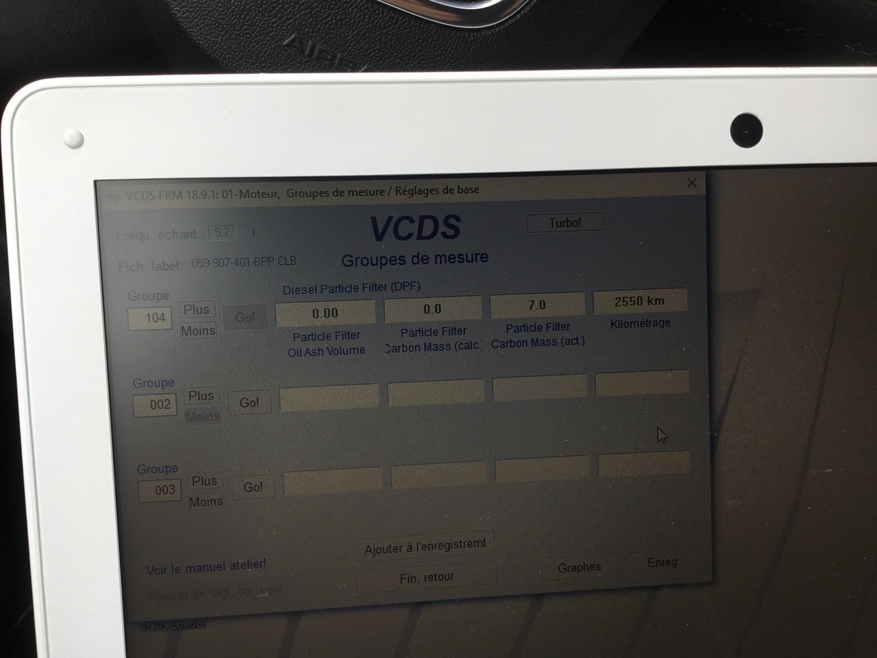

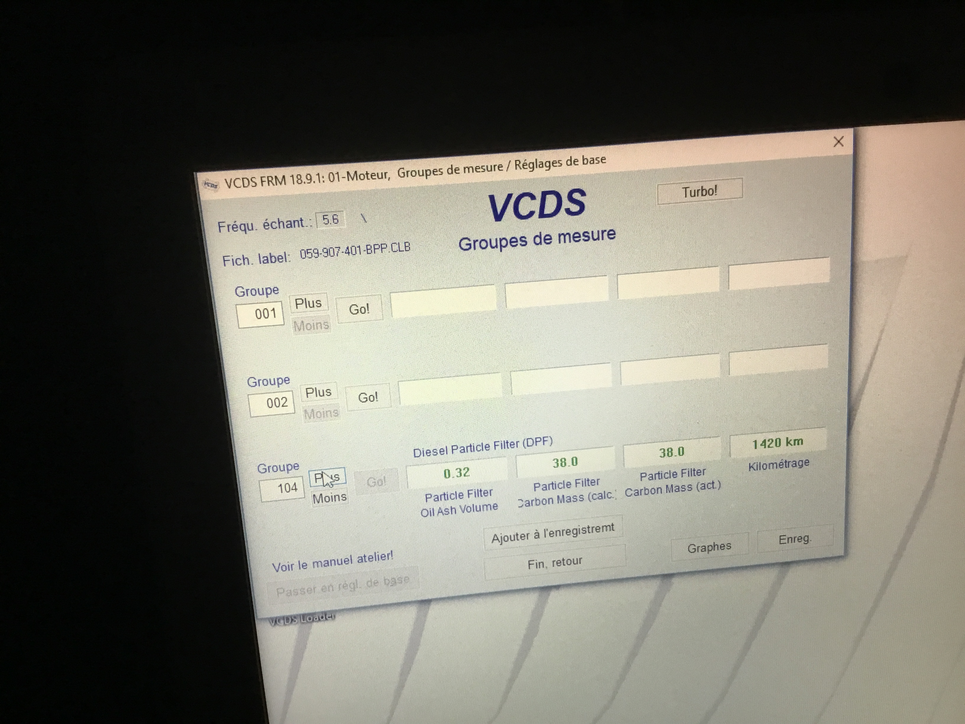

J’ai refait un scan et ya écrit 90km donc oui je pense qu’il a dû avoir une régénération de faite car entre le moment où j’ai remis a zero mes valeurs et jusqu’à aujourd’hui j’ai fait 400km. et effectivement j’ai plus aucun default juste les bougies de préchauffage qui revienne en default. Normale. Merci pour l’info en tout cas.. Je croise les doigts pour que sa revienne plus. -

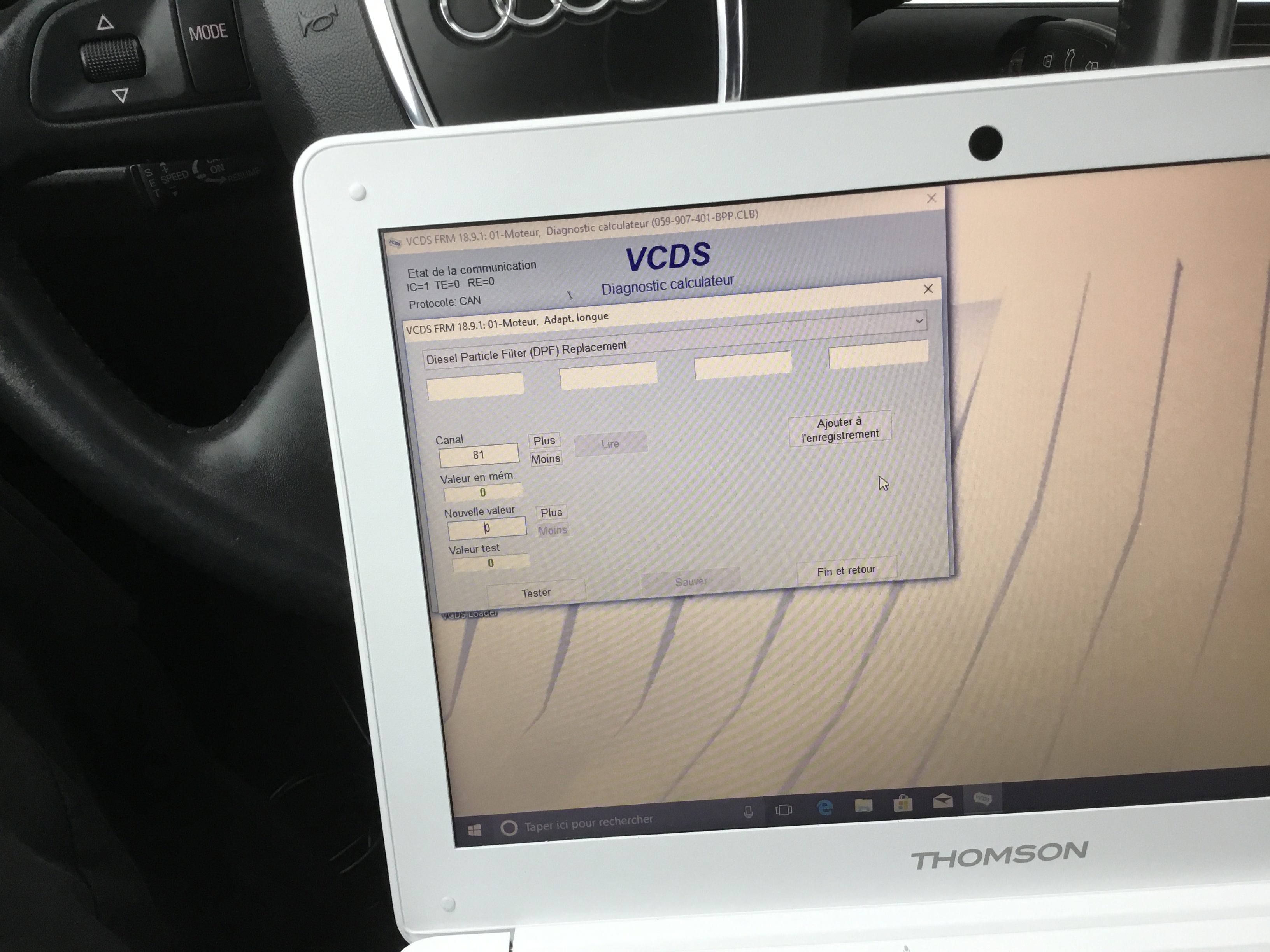

@PIERROTT j’ai suivi ton conseil et j’ai plus le voyant de préchauffage allumé donc je suis plus en mode dégradé. Ce que j’ai fait c’est mettre comme valeur 1 sur les canaux 81 82 83, coupé le contact attendu 10seconde et j’ai remis le contact, démarrer le moteur et la plus de voyant. J’ai roulé 20mn avec sur autoroute et il c’est pas rallumé. Je verrais bien dans la semaine si le default reviens. Je vous tiendrais au courant de l’évolution. Merci pour ton conseil en tout cas. par contre quand j’ai mesuré mes nouvelle valeur j’ai eu le nombre de kilomètre de la dernière régénération du fap qui est passé de 1420 km a 2550km. Bizarre -

Ok sa marche. Merci. Je vais essayer demain. Mais sa n’empêche que je peux toujours pas accéder au codage II et codage 7. Il me demande des codes comme dans la video. Ton câble a toi c’est original, chinois a 20€ ou un câble correct dans les 80 €? Moi c'est un câble avec composant Atmega ( 162 + 16V8B ) / FTDI FT232RQ -

exactement. dans codage II -11 et codage 07 et accès sécurité a chaque fois j'ai des codes. j'ai mis les photos dans le poste juste avant moi je suis en 18.9.1 si je connais pas les codes et qu'ils sont introuvables, je serais dégoûter. Je pourrais pas faire grand chose au final avec ce câble surtout que j'ai pas pris un câble a 20 euros
