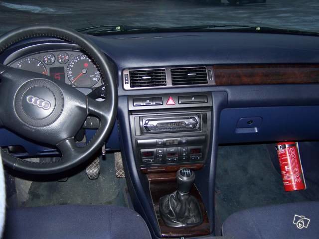

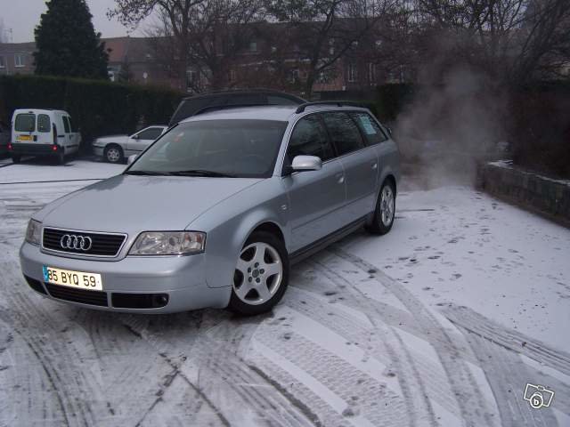

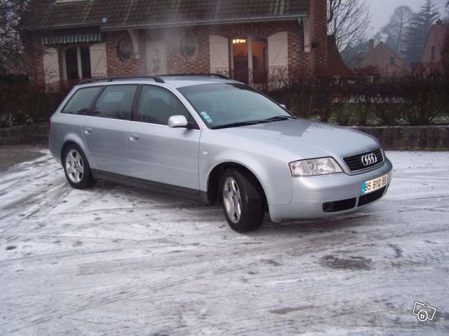

Bonjour à tous, Satisfait de ma première Audi une A6 Avant 2.5L TDI 1996 (moteur 5 cylindres) qui comptabilise actuellement 428 000 km et qui a encore passé son CT sans me causer de tracas. J'ai decidé d'en acquerir une seconde. Je pense avoir fait une bonne affaire, enfin j'espere. Mon choix s'est porté sur Une Audi A6 avant 2.5L TDI de 2000 (V6) pack electrique. Elle est dans un etat irreprochable (interieur - carrosserie - moteur) Elle a son carnet d'entretien à jour depuis sa première mise en circulation et comptabilise 270 000 km J'ai pu l'acquerir au prix de 5500 euros Je pense avoir fait une trés bonne affaire (enfin j'espere !) Voici quelques photos Amitiés Mickel
