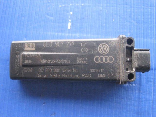

C'est donc ton antenne R96 qui merde (à priori) ;)
Si c'est bien la référence 8E0 907 277 (A) çà vaut dans les 70€, à confirmer.

Je te remercie, c'est cool pour la photo de l'antenne.
