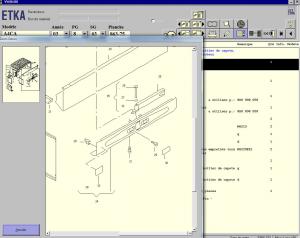

D'après la référence que tu as donné, il s'agit de cette pièce non? (j'ai pas de cab donc faudra confirmer)
D'après le logiciel, les pièces qui la compose se détail et sa vaut autour de 50€ complet (j'ai pas les prix 2010...)

merci beaucoup,il s'agit de la pièce n°24,et à 50 euros çà va,je m'attendais à une somme de 100 euros
