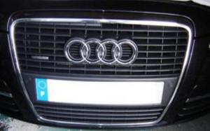

bonjour, a tous
j'ai acheter une A6 2.7tdi quattro avant de novembre 2005
j'aimerai me changer mes plaques d'immatriculation
mais voila je ne vois pas les rivets sur la plaques avant, comment faire?
merci de vos réponses
cordialement
Salut Jo007,
a l'avant il y a pas de rivet pour fixer la plaque. La plaque est maintenue par le porte plaque.
Donc tu dois d'abord enlever le porte plaque pour changer ta plaque.
Le porte plaque est fixé a la calandre par 4 ou 2 vis juste en dessous, vissées a la
vertical du bas vers le haut. Ensuite tu tires vers toi et légèrement vers le haut
et le porte plaque viendra tout seul!
Tu verras la plaque est glissée a l'intérieur du porte plaque.
A+ Tony
merci bien ,Tony
j'ai vus qu'il avais deux vis en dessous
A+ Jo
bonjour,Tony
voila j'ai mis mes nouvelles plaques et avec tes conseils
cela c'est passé sans problème.
je te remercie
A+ Jo
Salut Jo,
Il n'y a pas de quoi et content d'avoir pu t'aider!
A+ Tony

Salut les gars et merci pour posts qui m'ont déjà bien aidés.
Je remonte quand même ce topic car je suis dans le même cas ...sauf qu'après démontage et pose de la plaque et bien je ne suis pas arrivé à remonter correctement le porte-plaque. Ca a l'aitr C.. je sais et je ne suis pas trop maladroit en principe mais là, j'ai calé et jeté l'éponge.
J'ai essayé 1/2 heure en essayant plus ou moins toutes les positions sans trouver la bonne.
Donc, il est mal reclipsé.
Il tient par un ou 2 points et les 2 vis mais il y a du jeu alors qu'il devrait être parfaitement reclipsé en bas à droit gauche et en haut.
Le souci et la complication vient apparament des detecteurs de parking qui me gênent XXL pour positionner correctement .
Bref, je n'ai pas voulu trop forcer pour éviter la casse et je préfère vous demander conseil pour le remontage (quitte à passer pour un neuneu lol )
J'aimerais une méthode point par point par où commencer? bas ? haut ? faut-il forcer ? taper plus ou moins fort pour forcer le clipsage ? etc ?
D'avance merci !! :coucou:
