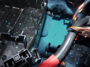

Suite à un problème de suspension pneumatique ( véhicule au raz du sol ), je me suis rendu chez AUDI.

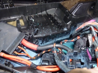

Verdict : Plein d'eau dans un compartiment qui se trouve sous la baie de pare-brise coté passager. :exclamation: Si l'eau était montée un peu plus, ça passait dans la boite à gants.

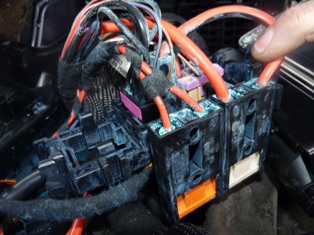

Voici quelques photos et un devis à 2200 € + 1500 € pour le compresseur. Tous les faisceaux sont à changer, porte fusible, fusibles, relais de préchauffage etc.......
Tous ceci à cause d'un joint qui devait rendre ce compartiment étanche!!!!
