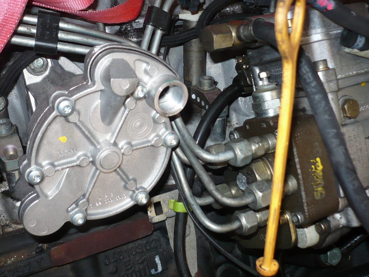

oui j'ai deja eu le cas sur mon a6 ael je les ai changés les 10 et le bruit etait toujours persistant!!!!! <_< et un jour le livreur de chez vw passe avec son transporteur tdi avec le meme bruit
et me dit que cela viens de la pompe a vide !! :furious: il m'a dit "essaye de pomper sur la pedale de frein"et le bruit a disparu !!!!!
j'ai changé la pompe a vide et c'est fini plus de claquements !!!! :coucou:

J'aimerai changer ma pompe a vide , elle est bruyante et j'ai un defaut de qualité de freinage .
Quelqu'un a des infos ,conseils ou tuto ?
merci :coucou:
tu la trouve sur internet oscaro, webdealauto ,...., pour 2fois moins chere que chez audi, ca te prend 30 min pour la remplacer,pas besoin d'etre mecano !! (pour la piece c'est l'origine, mais sens le bruit ) :bigthumbup:
