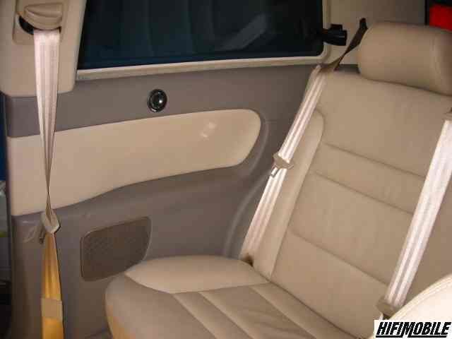

Pour les 2 HP arrières, je ne connais pas les dimensions, s'agit-il également de 13?

A l'arriere c'est en 16,5.

Pour les 16,5 de l'arrière c'est trouvable facilement mais y a-t-il également des tweeters comme à l'avant ?
Comment accéder aux HP arrières ?
Pour le kit en 10 a l'avant je ne peux te renseigner moi je suis passé en 13 focal.
Pour l'arriere tu n'as pas de tweeter d'origine mais tu peux en mettre.
Pour demonter le panneau arrière tu demontes d'abord tes goulotes de portière avant si 3 portes et tu tires dessus ça vien tout. :bigthumbup:
Sur ma 3 portes,c'est des coaxiaux a l'arriere d'origine.
Pour lever les enceintes ar ,il faur lever le panneau,tu tire un peu le joint de la porte,le joint de la vitre que tu souleves sur la partie qui est sur le panneau,baisser la banquette ou la retirer je sais plus,et ensuite tu tire le panneau,il est juste clipsé,je le repete ,s'est pour une trois portes.
