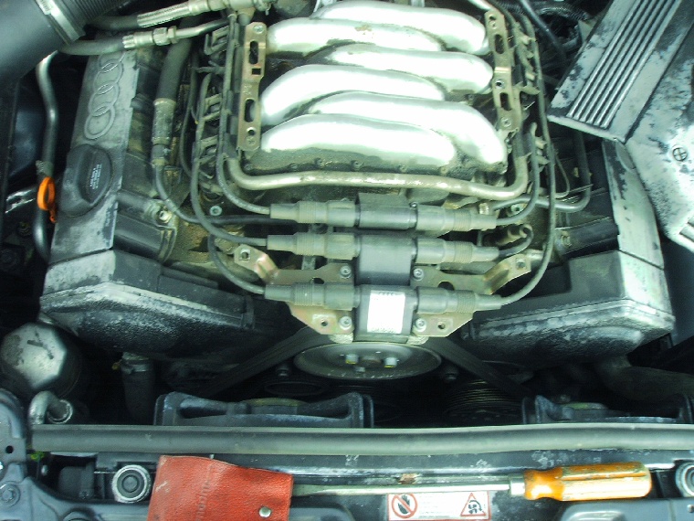

Je souhaiterais changer le thermostat de température ( la température moteur stagnante a 50, et la ventilation toujour froide ). Je sais qu'il se situe quelque part derrière toutes ces courroies mais ou??? :unsure: ?Suis-je obligé de toutes les enlever?
Est-ce difficle a changer ce thermostat ou en aurais-je pour pas grand chose dans un petit garage?
Merci pour vos infos et conseils

Peux tu nous en dire davantage sur le modele, l'annee et le type moteur ?
Je vais essayer de chercher mais il me manque ces infos ...

C'est une audi 80 cabrio de 1996 moteur 2 litres 6 V6. :bien:
Essayes de regarder sur le cote droit de ta culasse, juste derriere la distrib et la pompe à eau.
D'apres les schemas, tu as un couvercle en metal de forme triangulaire qui vient se visser sur le coté et si tu demontes ce couvercle tu dois trouver ton calorstat (regulateur eau refroidissement).

merci pour tes reponses , je suis d'accord mais faut il toucher a la distrib pour demonter, parcque c'est une autre paire de manche si il faut la recaler apres !?
ce moteur dans la 100/A6 c4, ça va, il y a de la place pour travailler.
Mais dans une 80, je pense qu'il faudra démonter l'avant du véhicule.
En principe, il faut démonter la dsitribution.
>>>V6 2,6l<<<.

Vous trouverez un forumiste qui a fait le travail sans démonter la distribution (à ce qu'il disait?).
Bon travail et bonne route!
Invité newtito
Merci dsts je vais lui demander comment il a fait
