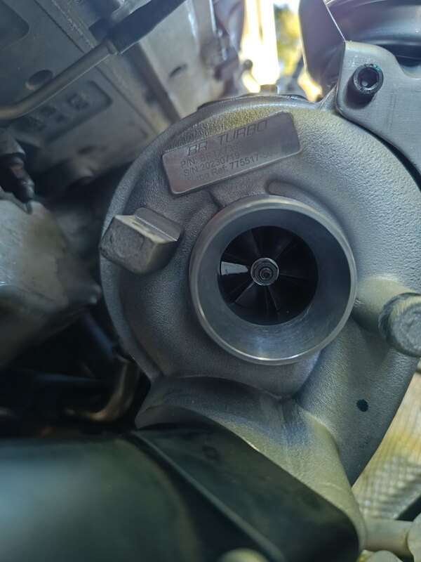

J'ai acheté une passat 1.6 tdi 105 avec turob HS, il y a 6 mois, pour la réparer moi même.
Le turbo avait l'axe de bloqué, donc je savais quaoi faire : nouveau turbo et vidange.....
Bref j'ai changé le turbo par un neuf, mais elle n'a toujours pas fonctionné à pleine puissance depuis les 5000km que j'ai effectué avec, je m'en contentais mais ça s'est bien dégradé depuis... jusqu'à récemment ou ça a empiré, on dirait que le turbo n'arrive plus à monter en pression, donc plus de puissance et a le code défaut P0299 qui revient au bout de 2min de roualge.

  • Intervertion wastegate de l'ancien turbo installé sur le neuf ==> aucun changement
  • Géométrie variable non grippée aussi, j'ai controlé

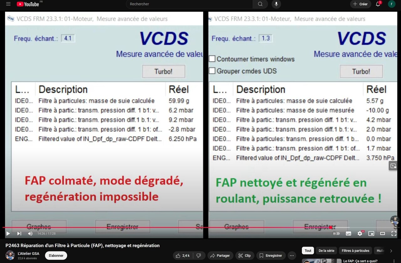

 hello, d’apres les infos sur la vidéo suivante, un fap colmaté c'est à partir d'une pression différentielle de 0.006Bar :
Ci-après, Capture écran extrait de cette vidéo, d'un FAP avant et apres génération
Modifié par roger38111325

Donc, j'ai fait 2 mesures différentielles de pression, voici les photos de mes relevés :
  • moteur démarré, au point mort, au ralenti 0.128bar
  • moteur démarré, au point mort, accélérateur enfoncé au max (2500tr/min) : 0.639Bar.
D’apres cete vidéo, un fap colmaté c'est à partir de 0.006Bar, donc le mien semble ultra colmaté avec du béton armé, je me trompe ? AP-Smiles_u1F60A.png
J'ai aussi essayé une régénération forcée, dès que je clique sur GO, cela me marque instantanément : Finished correctly AP-Smiles_u1F61E.png
Je commence à me dire que mon souci vient de mon FAP et ça me rassure un peu :)
Vous en pensez quoi ? mon diagnostic semble bon ?
