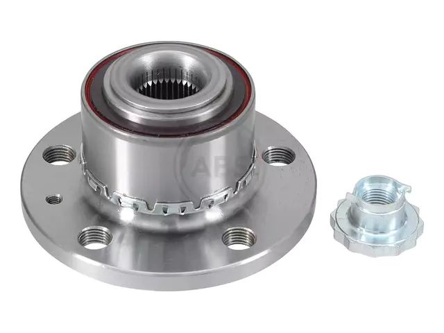

Je vais devoir remplacer les roulements de roues avant sur mon A1 et j'aimerais connaitre la taille de la douille 12 pans que je devrais utiliser pour dévisser l'écrou du moyeu.
En consultant l'Etka  et le schema éclaté des pièces faisant référence aux roulements, j'ai trouvé cette dimension "écrou 12 pans M16X1,5"
À quelle douille cela correspond ?

il y a 31 minutes, Gilloubigniou a dit :
Pour la mienne c'est du 12 pans en 36 mm ...
Merci je vais regarder chez oscaro, normalement ce doit être la même taille  pour S1 et A1  vu que les deux modèles sont classés dans la même section sur l'étka.

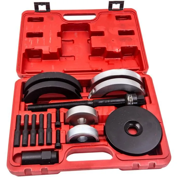

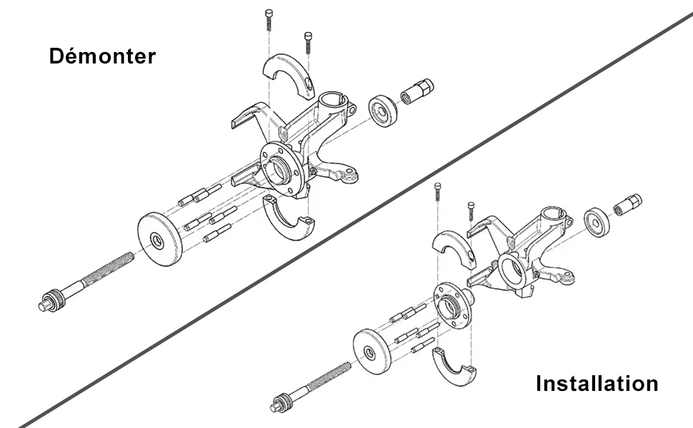

Est-ce que quelqu'un peut m'expliquer comment fonctionne l'extracteur de roulement, pour des roulements de type génération 2 comme ceux installés sur l'audi a1 ?
Je suis sur le point de remplacer les miens, j'ai commandé ce type d'outil
J'ai regardé des tutos sur youtube, je sais comment placer l'outil avec les fixations mais je ne comprend pas comment le roulement est extrait et inséré dans son logement.
D'après les vidéos que j'ai vu, la manière de l'extraire et de l'installer est exactement la même, il n'y a juste que la cloche qui change (noire pour extraire et chrome pour insérer) et le support derrière le contre écrou (diamètre plus petit pour la dépose et plus grand pour la pose).
Comment le roulement est extrait de son logement? par quelle force ?
Comment le roulement est poussé dans son logement? par quelle force?
