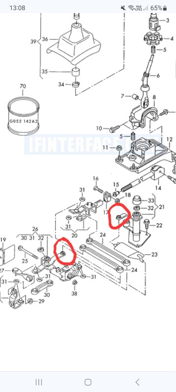

Bonjour à tous j'ai du jeu dans mon levier de vitesse audi a3 1999 et en regardant près de la boîte je me suis aperçu sur la biellette qu'il manquait certainement un morceau de caoutchouc quand pensé vous et ou je pourrais trouver cette rondelle en caoutchouc merc de votre réponse 20231102_104019.thumb.jpg.b96bb81c885d5470c85aa896a8b663bb.jpg

J'ai retrouvé un restant de se petit silent bloc qui se trouvait en dessous de la tige en faite il y'en à deux de chaque côté d'un espèce de contre poids ou trouver sur le net ses silent blocs

En l'attente d'un connaisseur car je ne connais pas la réf Merci d'avance !
Munis de ton code moteur, tu devrais pouvoir trouver les références que tu cherches la => https://ifinterface.com/page/page3.php?langid=1
Il te faudra cliquer sur "CarProg2", supprimer le message qui s'affiche pour ensuite sélectionner "Audi" dans le déroulant de marque et ainsi trouver ton modèle de véhicule !!  :AP-Smiles_2:

Merci beaucoup pour ton aide mais apparemment sa ne doit pas être vendu sans le palier de fixation et sans la console s'est la misère mais merci tout de même pour le petit lien qui me sera très précieux !
