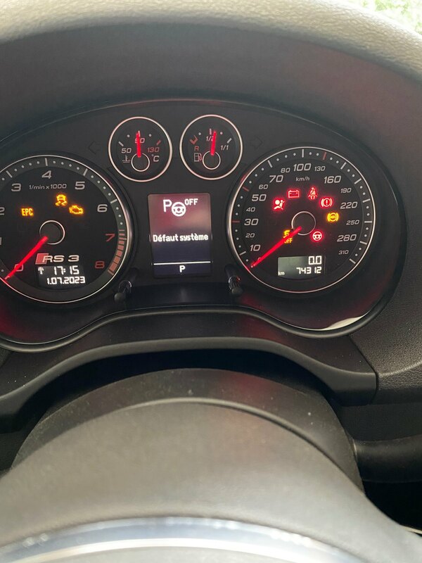

Bonjour à tous, j’ai un affichage au tableau de bord de RS3 8P de 2012 lors de la mise du contact que je ne comprends pas ci-joint photo
si quelqu’un peut m’aider, ce serait top
c'est l'assistance automatique au parking. Il faudrait faire un scan pour voir le défaut.

je n’ai aucun défaut, enregistrer au calculateur
Par contre, quand je les teste un par un en lecture de paramètres via VCDS
j’en ai bien un qui ne réagit pas contrairement au 3 autres
Bonjour
je reviens vers vous pour mon problème
Après vérification le capteur pare choc ard était mal branché
après avoir ré testé au VCDS
les 4 capteurs réagisse et détecte les obstacles
mais toujours l’alerte au tableau de bord à la mise sous tension
et toujours zéro défaut dans les calculateurs
avez vous une idée de ce que cela pourrait être
merci
As-tu roulé avec l'auto après avoir fait un raz au VCDS ??
Bonjour oui j’ai roulé avec le véhicule
aucun souci
quand je manœuvre les radars de recul fonctionne très bien
aucun témoin allumé
mais dès que je remets le contact j’ai l’alerte qui s’affiche au tableau de bord

Bonjour à tous
je reviens sur mon problème qui n’est toujours pas résolu
À force de fouiller un peu sur tous les forums
d’après ce que j’ai compris, le parc assist c’est le stationnement automatique
or je ne dois pas avoir cette option sur le véhicule car pas de bouton au tableau de bord et au vcds le calculateur 76 ne répond pas
et il possible que l’ancien propriétaire l’est activé quelques part dans les calculateurs ?
Bonjour à tous
petit retour sur mon problème maintenant résolu si d’autres ont la le même souci
en fait le Park assist avait été activé dans le boîtier instuments par l’ancien propriétaire
apres avoir retiré l’option plus de témoin allumé
