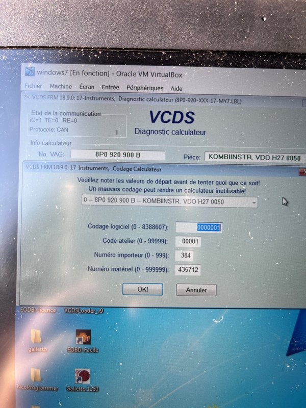

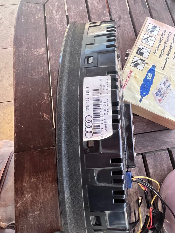

bonjour à tous, j'aurai besoin d'aide pour changer mon instrument de bord sans ordinateur de bord  de mon Audi A3 8p 2003, j'ai l'interface vag k can commander 1.4 qui fonctionne mais il n'arrive pas lire, il me dit "cannot to devise" . mon calculo est un edc16u1 .  J'ai trouver plein de Tuto sur le net mais ça fonctionne pas avec moi. Quelqu'un a déjà eu un problème similaire ?
quel autre interface fonctionnerai pour mon véhicule ?
instrument de bord origine sans obd= 8P0-920-900-B
instrument de bord de remplacement avec obd= 8P0-920-930-F
merci pour aide

Je vois qqs pistes possibles :
- Ton VCDS n'est pas assez récent (mais pas l'hypothèse la plus probable, puisque tu as une version 18.9, qui suffit normalement largement pour une 8P)
- Tu peux tenter de demander en concession et obtenir l'info en payant un passage au VAGcom chez eux (pour 50€ ?)
- Voir pour faire réparer ton PI. Il y a en effet qqn boîtes spécialisées qui savent faire ça.
- Si ton nouveau combiné d'instrument est plus récent (moins kilométré) que l'ancien, si tu le montes en lieu et place de l'ancien, le nouveau devrait se mettre à jour avec le kilométrage de l'ancien. Dans le cas contraire, ne surtout pas monter le nouveau combiné d'instrument, car tous tes calculateurs risquent de se mettre à jour avec le kilométrage de ton nouveau PI et potentiellement, ta voiture "vieillit" d'un coup et perd une partie de sa valeur marchande.
J'ai en effet déjà lu un cas (il y a longtemps) sur Peugeot 206. Un gars avait un problème avec son bloc compteur qui affichait environ 70000 km admettons. Il en trouve un avec la même référence en casse, après montage, sa voiture affiche 110000 km ! Il se dit pas grave, je passe chez Peugeot, ils vont me remettre tout ça d'équerre. Eh bien non, impossible ! Protocole anti-fraude au compteur, tous les calculateurs de sa voiture avaient copié et écrasé leur kilométrage d'origine avec celui du nouveau combiné d'instrument ! La douche froide ! Et va expliquer ça au moment de revendre ta voiture...
Je ne sais pas si ça fonctionne comme ça sur A3 8P, mais perso, je ne tenterais pas le coup...
Attention tu joue avec le feu dans ton porte instrument se trouve ton anti démarrage, si tu te loupe la voiture ne démarre plus, et AUDI ne fera rien pour toi car il ne prenne pas les pièces d'occasion. Je travaille avec un prestattire qui pourra te faire la manip, il est sérieux, rapide, et peu cher (Compte quand même une centaine d'euros) le résultat est plug and play tu branches et celà fonctionne, à toi de voir.

As tu le fichier eeprom de ton calculateur ?
