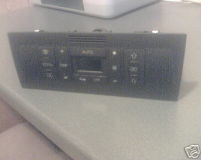

Bonjour à tous, j'ai entendu parler de la possibilité de passer un vehicule equipé d'un module Clim simple din (A4 2000) en module double din (en clair double affichage de la clim séparée). Savez vous si cette manip est effectivement possible et faut il simplement changer le module ou bien changer tout le systeme (conduits, etc....)
386035[/snapback]
C'est pas ça la double DIN, c'est en hauteur...(2x la hauteur d'un autoradio=double din)
Pour ta question de clim, je ne sais pas.
Effectivement, il est possible de changer pour un boitier de commande dit "double din". Comme l'as dit Peps, il ne s'agit pas d'une clim séparée droite gauche, mais d'un boitier clim qui se place sous un emplacement double din (cas d'une radio Symphony ou d'un GPS couleur), au lieu d'un emplacement simple din (cas d'une radio Concert par exemple).
En revanche, il n'existe pas de boitier de clim double (séparée droite gauche) pour Audi A4 B5. coucou.gif
unsure.gif ooops...
Désolé je suis a coté de la plaque alors ! J'avais donc mal compris. Merci en tous cas pour vos precisions... bien.gif
