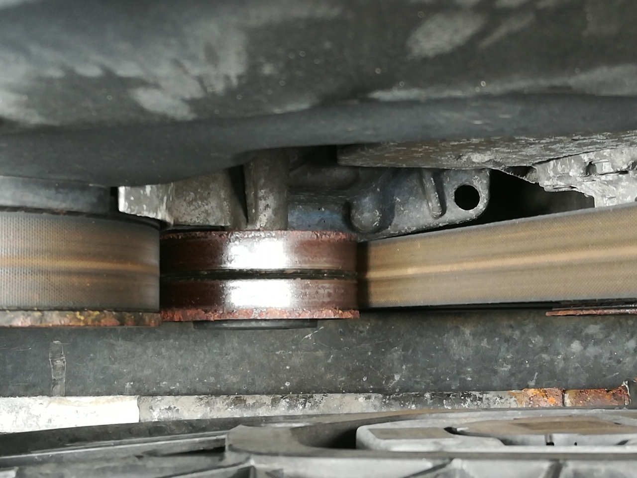

J'ai regardé ma courroie d'alternateur je voulais vous demandez si je devais la changer  et seul ou avec galets car pour moi je ne sais pas trop car la ligne du milieu à l'air normale car le galet est comme ça ?

PS  la courroie de distribution  été changée il y a un an et ça se vois, étonnant qu il n'ai pas changer la courroie en meme temps ?

Pour la courroie c'est pas évident à dire, elle se marque vite comme ça après être changé. Par contre c'est étonnant comme le galet est oxydé ! sur la mienne a 200 000km il était tout propre, ce qui n'a pas empéché qu'il commence à lâcher en faisant un bruit particulier : plusieurs garage pensait qu'il s'agissait d'un problème dans une culasse.
Si tu as un doute, remplace le tout.

Elle a du etre dehors tout le temps a mon avis d autre chose sur la voiture sont bien oxydé
Par contre il faut demonter le devant pour changer avec galets ?
Et courroie seul pas besoin de démonter ?
Le changement de la courroie se fait bien sans démonter l'avant.
Le galet normalement aussi mais ça doit être moins évident. En tout cas mon garagiste ne me l'a pas facturé.
