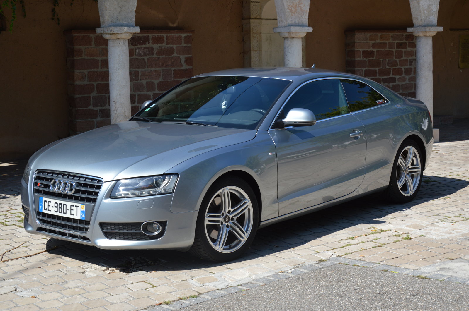

Salut à tous,
j'ai actuellement des 18 pouces (photo jointe) et j'aimerais passer en 19 pouces jantes "concaves" j'adore mais je ne sais pas quoi prendre surtout en ET j'en sais pas trop, si vous pouvez me renseigner la dessus et me faire parvenir des photos ce serait top

Salut ROGAUDI
Tout dépend de la largeur de ta jante en 19"
Tu as des sites qui te calcul l'ET comme 1001moteurs.com
http://www.google.fr/url?sa=t&rct=j&q=&esrc=s&source=web&cd=2&ved=0ahUKEwj1i5bsmtfZAhXItRQKHf1iDlsQFggxMAE&url=http%3A%2F%2Fwww.1001moteurs.com%2Foutils%2Fcalcul-de-deport-des-roues&usg=AOvVaw0hxDgZjQr9Ah_mm-d77vyw
Apres il faut que tu mesure l'espace qu'il y a entre l'extérieur de ton pneu et le bord de l'aile.
Pour ma part, je suis passé de 8.5x18 ET 29 à 9x20 ET 25 ma jante c'est décalée de 10 mn vers l'extérieur et de 2 mn vers l'intérieur
