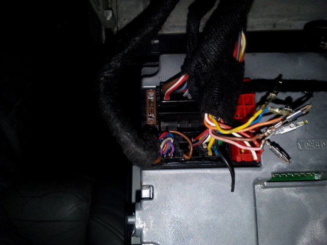

bonsoir j'ai un soucis avec mon chargeur cd qui se trouve dans le coffre de mon audi s3 8l. l'ancien proprio avait branché une prise pour un iphone a la place du chargeur derriere l'autoradio , du coup les fils du cordon du chargeur son en vrac derriere l'autoradio et j'aimerais le rebranché comme a l'origine mais je n'ai pas de schéma pour rebranché les bonnes couleurs a leurs place. si quelqu'un avait une photo de la prise derriere l'autoradio pour que je puisse le rebranché ca serais cool. merci d'avancepost-150978-0-84437400-1516127537_thumb.

D'après ta photo pour moi le chargeur cd est câblé...
Groupe de gauche : chargeur CD
Groupe milieu : affichage au tableau de bord
groupe de droite : sorties ligne (système concert ou Bose)
A+

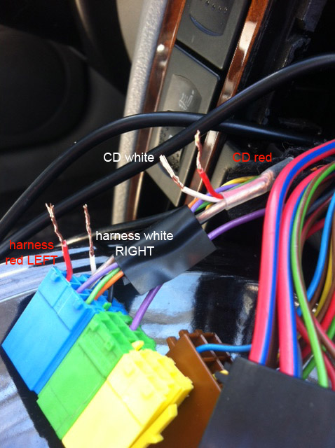

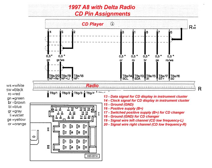

Edit : J'avais mal compris, l'ancien proprio a déclablé le changeur oem et a cablé un autre système , c'est pas propre, y'a des adaptateur normalement...
En cherchant des photos sur le net tu dois pouvoir plus ou moins recomposer ton cablage avec les couleur et les emplacements...
par exemple :
C'est pour une A8, mais d'après moi c'est la même chose , a voir...
