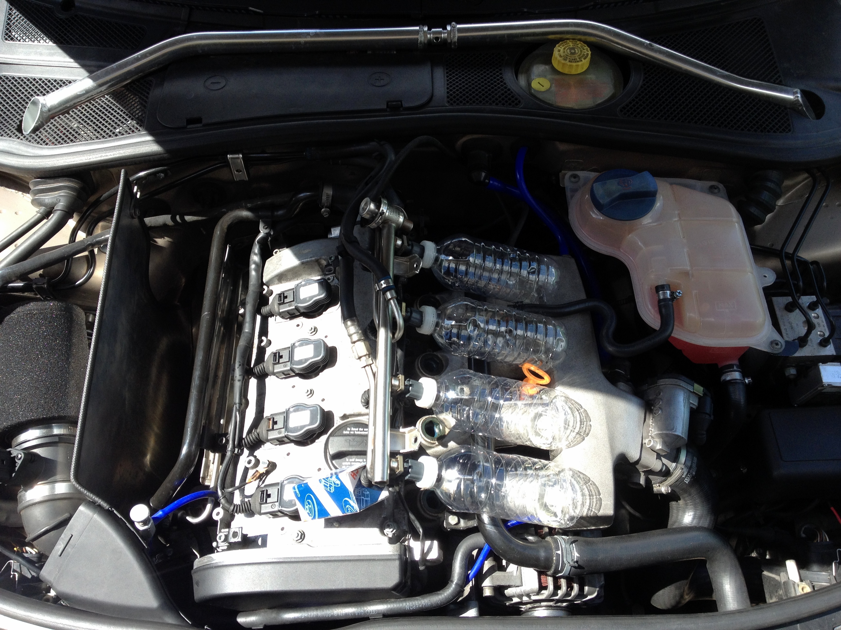

j'ai procédé ainsi pour tester mes injecteurs neufs ......
Hier j'ai fait tourner le moteur voiture arrêtée en laissant le bouchon du vase ouvert pour laisser l'air s'échapper.
