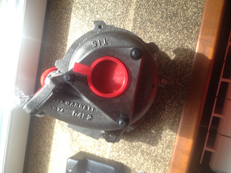

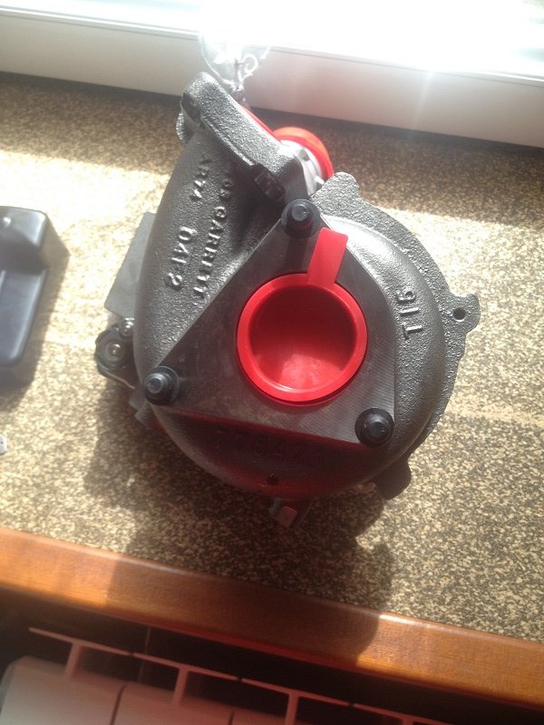

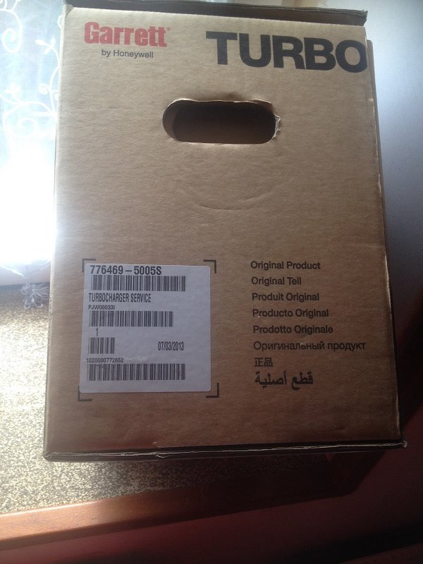

ma demande concerne le turbo garrett pour le 3.0 L TDI
voila me trouvant en possession de se turbo
voir photos

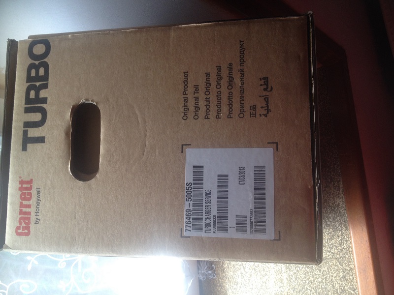

la référence et 776469-0005
remplacer par 776469-5005S
qui couvre toutes les réf suivantes
776469-0004/5/6/7/8
d après le fournisseur garrett
je souhaiterais une confirmation de votre par
si vous avez le même sur vos monture
car bien sur pas compatible sur ma pirogue
alors dans l attente d une réponse je vous remercie
pour le coup de main entre possesseur d audi

alors déjà merci pour ta réponse :bien:
il et vrai que je n ai que les réf garrett
d ou mon problème
mais tu ma orienter vers une réponse possible

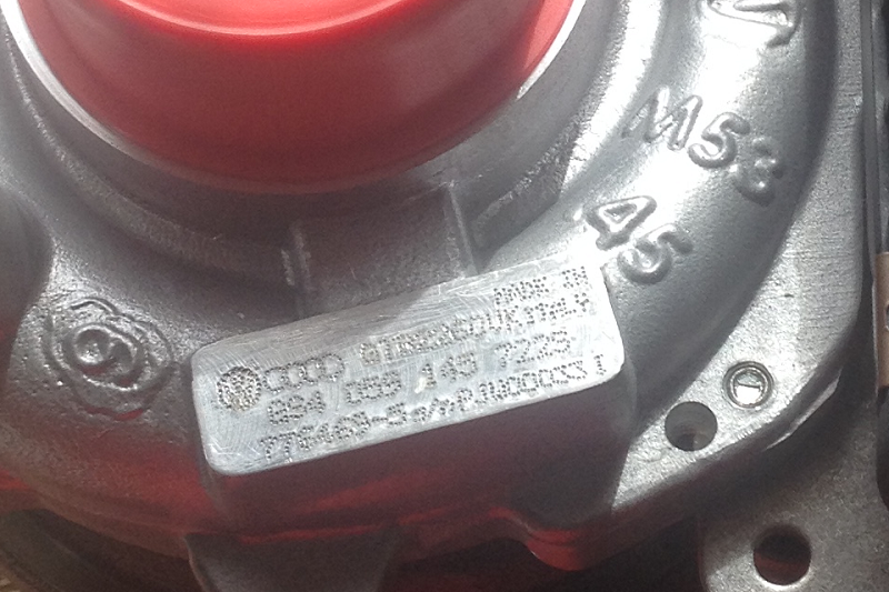

059 145 722S
il et graver sur le compresseur voir photo
c est cela qui et a vérifier sur votre turbo
pour me confirmer l info mais encore merci de bien vouloir
me rendre service

oui j ai déjà effectuer des recherches
mais pour la même ref

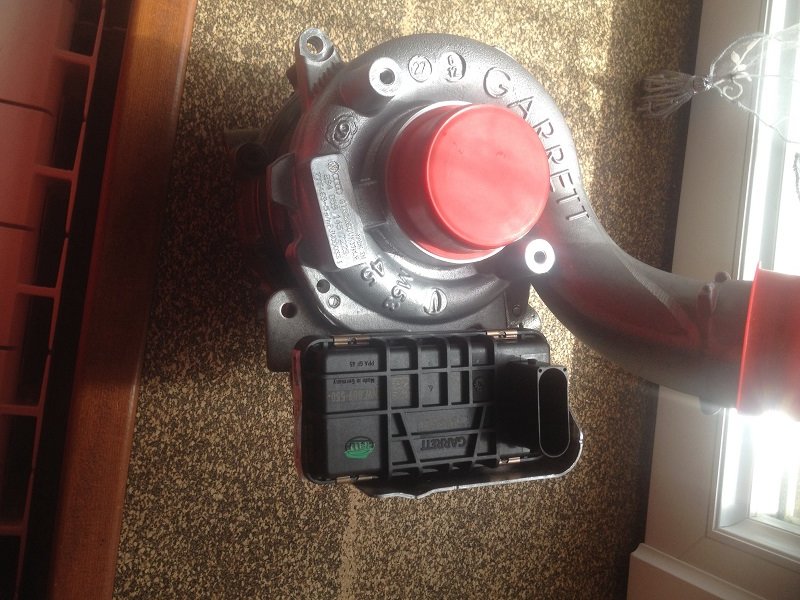

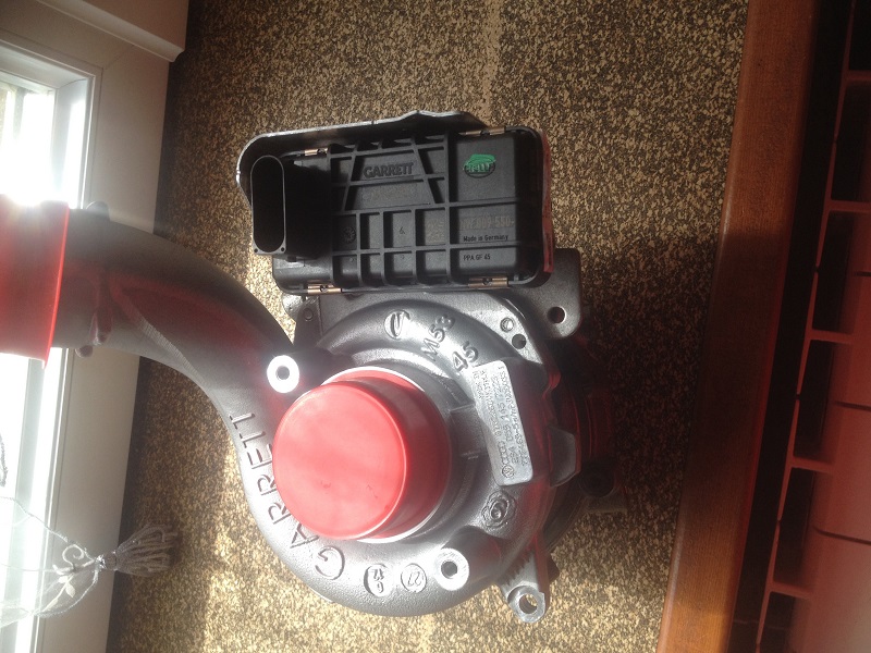

et différents sites il parle de A4/A5/A6/Q5/Q7
et je sais déjà qu il n'y a pas d A6 compatible
alors justement j ai des sérieux doutes sur les compatibilité :reflexion:
mais l A5 ressort a chaque fois et la sortie d échappement
du turbo correspond plus a l A5
voilas pourquoi je préfère une confirmation
par un proprio du véhicule qui a le même turbo
quand le turbo sera bien identifier
il sera d une grand aide pour l un d entre vous :marcelpoire:
au lieux de rester dans mon garage a ne servir a rien
car complètement inutile pour moi :nixweiss:
