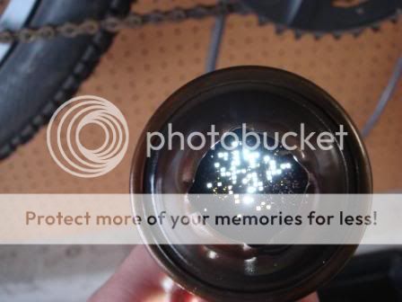

Ce n'est qu'une supposition, mais j'ai vu que la crépine se situant dans le carter moteur avait tendance à se colmater, ce qui entraine des baisses de pression d'huile. J'attends de contrôler la pression et si elle est trop basse j'envisagerai le remplacement de l'ensemble pompe et crépine. Il y a un peu de boulot et à commander les pièces.
Il vaut mieux éviter de rouler comme ça.
La pompe à huile doit être fatiguée et / ou crépine bouchée
Ok, merci pour l'info je viens de regarder pour les pièces.
ça n'a pas l'air trop cher je pense que je vais remplacer la pompe et les sondes
Ah oui en effet !
C'est quand même salissant en plus !
C'est une opération que je vais normalement faire cet été. C'est souvent évoqué sur les forums UK.
