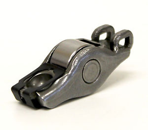

Je te suggère de déposer les couvre culasse et de bien inspecter l'état des 24 basculeurs sur les 2 hauts de culasse : pièces rep 18 de cet éclaté :
https://audi.7zap.com/en/rdw/audi+a4+avant/a4/2006-454/1/109-109035/
Attention, sur ton moteur, ces pièces doivent comporter des rouleaux (évolution par rapport aux premières génération de V6 TDI) comme sur cette photo :
