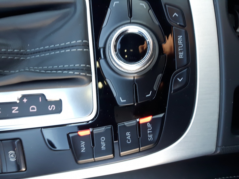

Voici la procédure pour effacer définitivement les destinations GPS de votre carnet d'adresses dans le MMI:
1) aller dans le menu "Nav" du MMI
2) sélectionner "Dest. du carnet d'adresses"
3) appuyer sur le bouton "Name" du clavier de commande MMI (attention votre téléphone doit être apairé)
4) sélectionner adresse à supprimer (adresses GPS représentée par un logo voiture)
5) faire défiler avec le menu avec la molette jusqu'a "effacer entrée"
6) cliquez et la destination gps est supprimée de votre carnet d'adresses...
